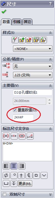

在solidworks2010中,改標準牙距為非標牙距後,再次開啟工程圖後,牙距會自動改變成標準牙距.圖紙出錯,慘!
9 t! P' N: {2 z9 A+ h4 }例如:鑽孔方式或得螺牙M24x3P,手動更改成M24x4P,再次開啟後,圖紙會顯示成M24x3.0P
; |/ m; T/ N4 W+ z  r何故,望高手指點.

发表于 2010-11-24 19:03:14 | 显示全部楼层 来自: 中国上海
覆盖数值+ A: _. w* z7 a+ u% z3 _; }7 J: a
发表于 2010-11-26 11:36:04 | 显示全部楼层 来自: 中国四川乐山
把(DIM)删掉后再手工添加标注
发表于 2011-4-28 03:20:47 | 显示全部楼层 来自: 中国黑龙江哈尔滨
从新生成后再生成工程图
