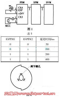

    例1 一台大连产VDL1000型立式加工中心,采用FANUC0A系统,加工结束后操作者按下急停按钮,Z轴突然下落,刀具直接扎到工件上,导致工件和刀具全部报废。
/ @4 p! t* _, [1 ]0 \/ y+ L, B    分析:数控设备垂直轴均有抱闸装置确保伺服断电时垂直轴仍能静止。取走工件和刀具,再次按下急停按钮,发现Z轴下落5~10mm,分析原因是摩擦片磨损,摩擦片之间缝隙加大,导致制动时间延长,制动失效。
3 h3 i# }. I7 p; @* D: |6 `  c; h8 s- z) Z    由于FANUC0A系统具有制动控制功能,可在伺服报警和急停按下时阻止垂直轴的下落(延长伺服放大器对伺服电机的控制,在参数设定时间范围内继续控制伺服电机,直至抱闸完全抱死),控制示意见图1。为此采用电气方法处理。设定参数有:①2005#6(BRKC)制动控制功能使能,0为不用,1为用。②2083(字轴型)制动控制定时器(ms)设定范围是0~16000。③2210#6(ESPTM1)、#5(ESPTM0)指定从急停信号输入PSM(电源模块)到急停操作完全停止,SVM(伺服放大器)保持时间,具体设置见表1。
2 C; A/ {, ]! K2 ?0 b8 _    处理:①将2005#6改为1,2210#6、#5改为11。②关机,重新启动机床。③按下急停按钮,Z轴下落约2mm左右,制动功能生效。④将2210#6、#5改为00,2083改为6000。⑤关机,开机试验,Z轴下落0.01mm,如此小距离完全能够安全使用。

    根据离合器工作原理,结合故障现象,分析是磨损致使气隙加大,导致制动时气缸放气时间延长,即制动时间加长,因此若能缩短放气时间就能解决问题。首先想到将压力减小,则充气后的气隙就会小,放气时间即可缩短,检查设备目前进气压力为7.5kg(说明书要求6~6.5kg),将压力调整至6kg,试机,故障频率明显减少,证明处理思路正确,只是调节量不够,然而不能再下调压力,否则影响设备其他动作。查看机床资料,进一步分析该部分动作顺序和相关动作条件,发现离合器气缸放气由外面的一片凸轮控制,凸轮形状见图2,当凸轮突出部分运动至接近开关后面时,开关发出信号给控制系统,系统控制离合器放气,由此设想,可使凸轮早些触发开关,离合器气缸提前放气。卸下凸轮,顺着圆弧加大安装螺孔,使凸轮安装时能旋转调节,重装凸轮,试机,故障消除。
