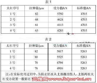

    设备系工程师经过多方论证认为,可以通过移动大杠,避开开裂螺纹的办法以减少开裂螺纹受力,从而避免短时间内大杠断裂。通过了解,压铸机动模端受力,主要集中在与开合螺母啮合的前面7~8牙,占整个受力的80%以上。大杠螺纹螺距16mm,螺纹距离根部可以移动的螺纹最多有4牙。因此决定,将2号大杠移动64mm。由于定模板侧的开合螺母端盖处的结构限制了大杠移动位置,必须重新加工一副端盖,以保证其他相关部件和位置不会因此发生变化。进一步咨询了相关技术专家,这种大杠移位的方法可以有效解决遇到的困难,但目前还没有厂家实施过。由于不能评估大杠移位的效果,因此,只加工了一只端盖。在对压铸机进行受力检查时发现,2号大杠最大合模力达到了8000kN,超出其他大杠受力28.8%,随时有断裂的危险,当即停机处理。新端盖制作完成后,立即进行更换,经试机,效果非常好,2号大杠受力从原来的8000kN降低到4624kN。2号大杠移位后4根大杠受力数据见表1。% J( B5 {  d- q5 J. g5 C# R; j2 Z
从表1数据可以看出,大杠移位后效果非常好,可以保证正常生产的同时避免大杠断裂。但从数据上看,1号大杠的受力仍超出了其他大杠27%左右,为了防止1号大杠因受力不均,裂纹继续扩大,又对1号大杠进行了移位,移位后,各杠受力情况见表2。
! r5 j' m" A3 e) f* Z) o1 }    经过对有裂纹的1、2号大杠移位后,上部两根和下部两根大杠各自受力基本均匀,从而有效避免了裂纹的扩展。但上部和下部的受力依然有10%偏差(含模具的平行误差影响),同时大杠位移后,大杠的应力检测位置与原检测位置不一致。对比应力检测数据,原位置与实际位置大致有6%的差异,在10%以内,满足使用要求,完全达到了希望的情况。
