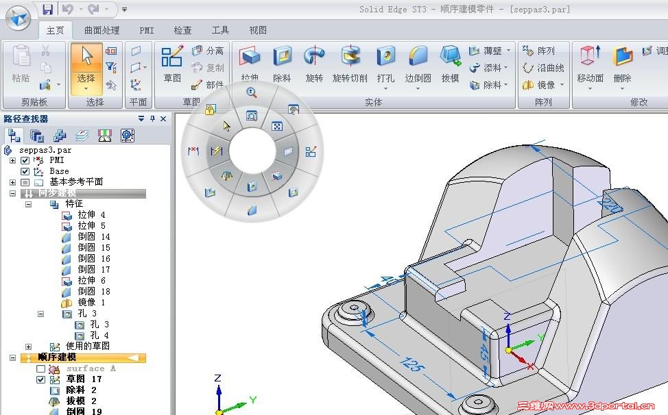

按右键1-2秒不放就会弹出快捷圆盘菜单,

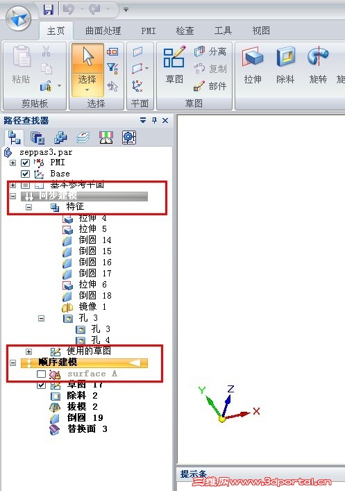

同步建模与传统建模可以同时在一个窗口进行

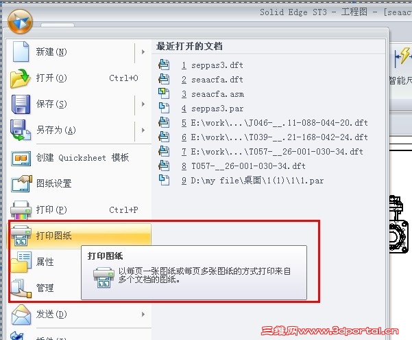

工程图可以拼图打印了

! P7 ?6 n) f) v  x; N/ I! ?% g这个方向盘看起来不错,貌似会比V18版本的方便些。

可以拼图打印这一点确实不错,我们大部分的图纸都必须用A3的图纸,少量的A4用拼图打印,图纸就好装订多了
