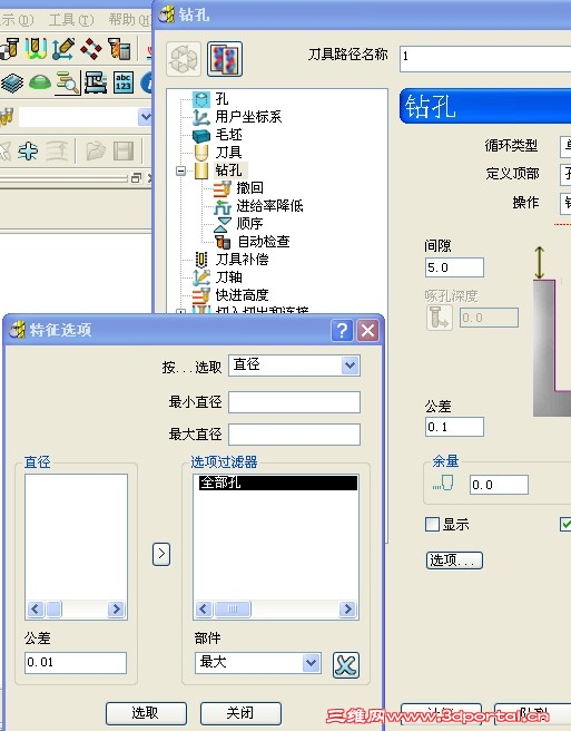

请问一个特征里有几个不同大小的孔,如何获取孔的直径信息?

0 @0 H7 K1 A$ i$ g7 V! j/ f谢谢,这个我知道,我意思是做二次开发用VB怎么获取!

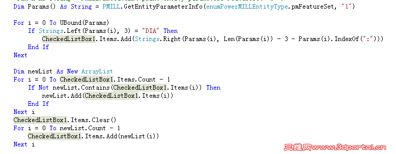

发表于 2017-2-13 22:43:13 | 显示全部楼层 来自: 中国广东东莞
完整代码,VS2010
