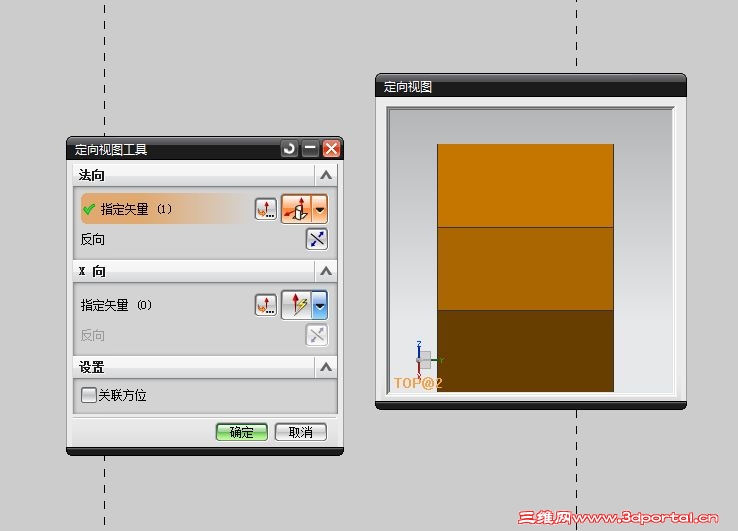

[求助] UG中二维图想以一个坐标系中一个斜面为方向投影怎么办
发表于 2010-11-12 13:09:29 | 显示全部楼层 |阅读模式 来自: 中国上海
发表于 2010-11-12 13:42:36 | 显示全部楼层 来自: 中国山东济南
两种方法:1、先在建模环境下定义一个视图并存储,在制图环境中选择定义的视图为主视图;2、在制图模式下,用旋转视图来定义视图方向(法向、X向)。
