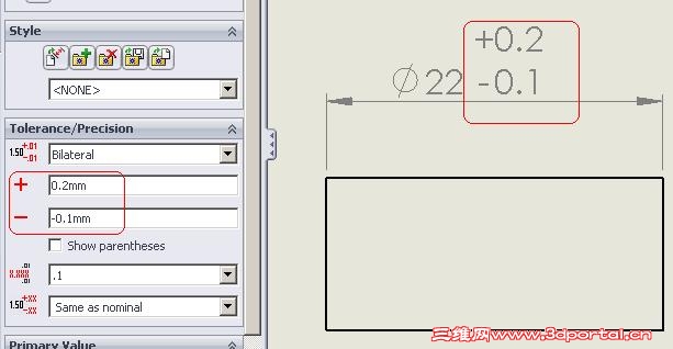

我在工程图中想标注 20 上公差+0.2  下公差+0.1: R( X6 o+ G- V0 ^2 Y7 h+ q# m/ q
2 N9 A, G8 p% i# O/ C4 z
怎么老是标注成 上公差+0.2  下公差-0.1

6 \9 D9 f5 Y# W4 Z8 W9 _呵呵,不是这样的吧,不要想当然,我看你也是老手了,在这个论谈经常接受你的高见,这样很容易误倒人的哦,方法:下偏差前用键盘补加一个+号就可以了,什么都不加即默认是负号

我都是在下公差里加+号的.

加+号就成,刚才试了-号也成,学习了
