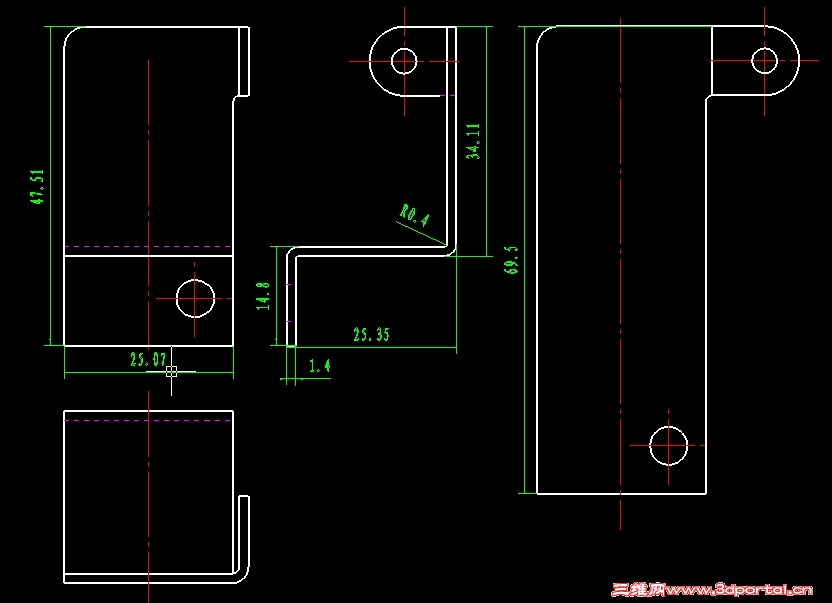

0 g/ Q9 b: g2 }) A  o我想请问一下在上图中,如果不考虑其材料、折弯刀具的选择等其他因素,那其展开尺寸是否可以这样计算:14.8+25.35+34.11-4*1.4+2*折弯系数
# R* M1 E: a8 p7 w. a# t如果这样计算有错误,那么请各位帮忙指出一下这个是怎么计算的。在一般情况下,是否有个公式可以套用的呢?8 j4 e- B6 h$ H; k2 D  l7 h
谢谢谢谢了

, X8 [- m) F1 w3 m+ b% X哦,再顺便请教一下,我这个三视图画的对不对呢,新手初出茅庐,请多指教

下料展开长度应中面长度计算:+ R. Y6 {$ P; i" F
(14.8-1.4)+(25.35-1.4×2)+(34.11-1.4)+(0.4+0.7)π=72.12  (mm)

! \9 j" D0 m# N- Z2 H+ k等了好几天,终于有答案了,那还有没有其他的公式呢。如果有折弯系数是怎么做的呢?

这就是基本算法,长度展开:中面的三个直段加两段圆弧。折弯系数就是折弯半径是板厚的倍数,有了半径求出两个90°圆弧长,与三个直段长度,加起来就是展开长度。这计算很简单,不用想得太复杂。

没有看清的你的折弯半径R,一般情况下,折弯半径R要大于或等于板厚t,根据R/t查得中性层系数,用中性层系数乘以板厚t,所得数值就是就是中性层偏移距离,求出中性层的周长就是展开尺寸。
