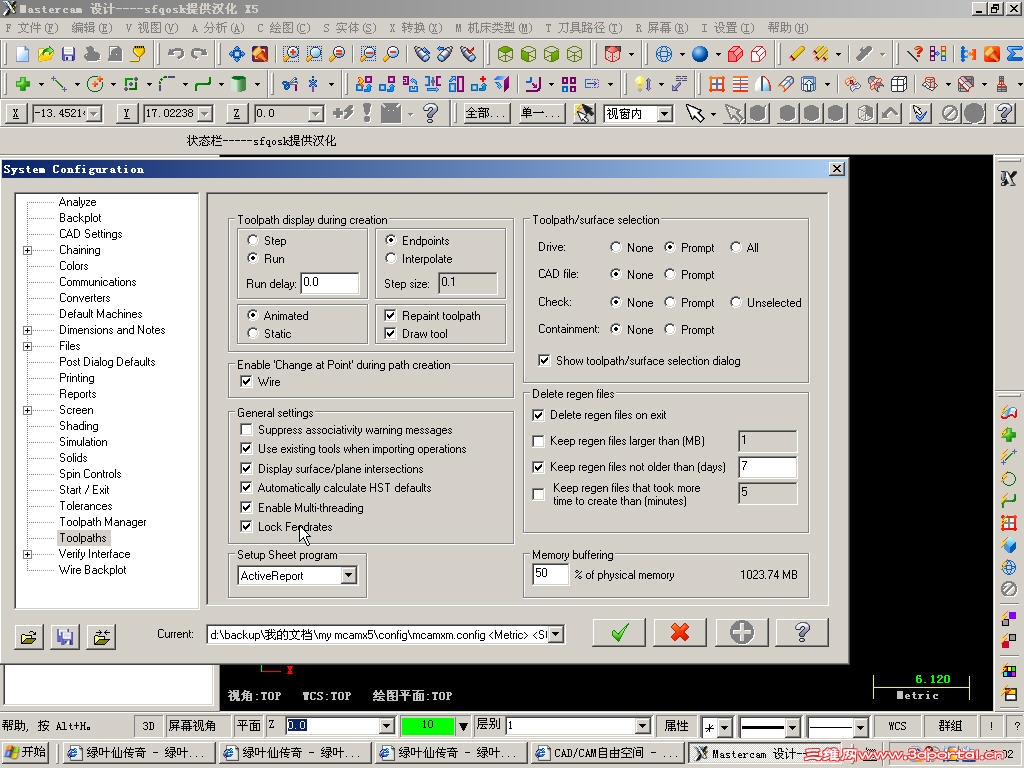

在使用的过程中,发现一个问题,这是针对刚刚发布的X5的问题,如果我做了一道程序,然后复制这条程序,改一下刀具,结果这条程序的切削参数是默认上一条程序的,不会改动,除非是自己新建一条新的程序,这样切削参数就可以改动了!这在X4中不是存在的,希望早点出补丁!

( |& w5 S) v* l; G% x% F( z# p- _
7 s: W, \( p* A8 l0 `' N+ C x5-3.jpg 这个不是问题系统配置那里有开关

 楼主| 发表于 2010-11-13 23:33:08 | 显示全部楼层 来自: 中国江苏苏州
谢谢楼上的兄弟,问题我已经解决,就是冷却和吹气的代码还是不能关联,兄台有办法吗?
