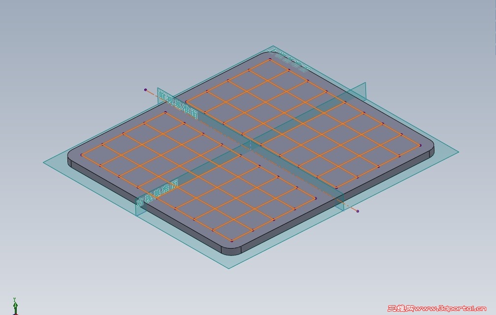

2 ^" {; o  ?- D/ ~. E3 x如图,我要把所画好的草图的一次性拉伸切除下去。能否实现?

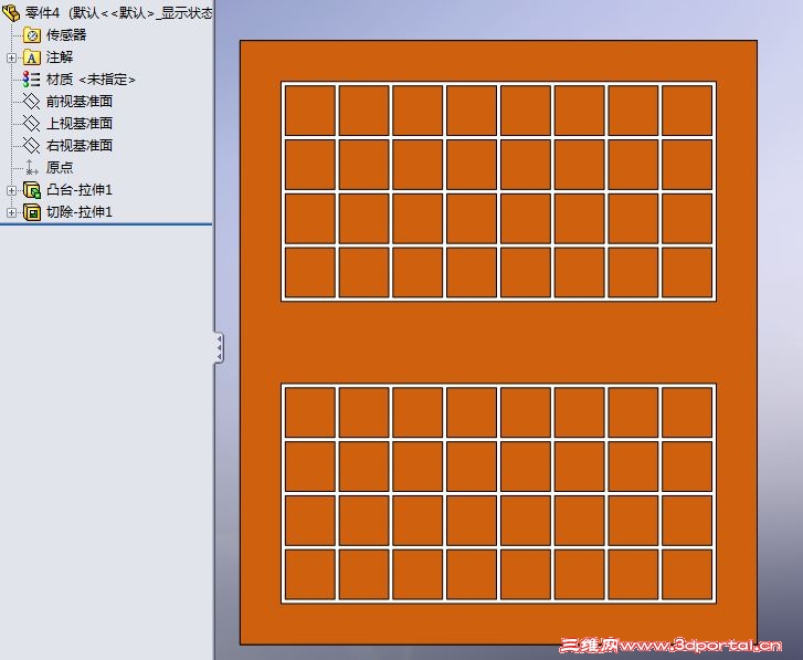

麻烦你把设计树里的设置截个图给我看下。谢谢

每个切除的小方块轮廓要封闭,所以楼主不能单纯画相交的网格线,把小方格轮廓线画出来,确保间隙,阵列好就可以了

可以实现,我的方法是在切除中,用轮廓选项,然后把方格一个个选中就可以了,只是,选方格麻烦点。
