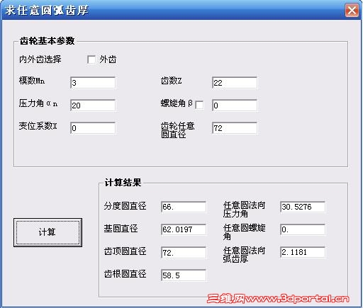

现需要计算标准渐开线齿轮的齿顶厚度,查了很多资料也未能查到相关计算公式和具体方法。故此,只好求助三维了。8 v+ A3 c  Y1 P1 Y( ]2 }3 L
已知:标准齿轮的模数3,齿数22,求:齿顶厚度Sa=?2 X3 a1 g/ j7 s. a
求助计算公式及其式中各相关系数和参数的具体计算方法或查表值,以及来源资料的名称和下载链接等。
1 S: n' ?7 l$ A) Y4 u4 \  K, P拜托三维高人,先致谢意了!

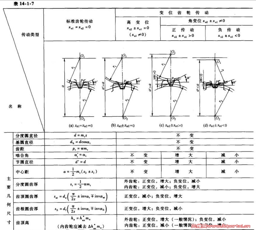

还是自己动手计算吧!
 楼主| 发表于 2010-11-19 11:42:01 | 显示全部楼层 来自: 中国辽宁沈阳
多谢楼上指教。
7 }# y! j3 X7 ~/ a9 ?! y3 o/ g不过,图中公式看不清楚。
- ?# L" \( K3 @9 m2 j( x其中,渐开线函数里的角度都是多少?怎么来的?对于标准齿轮来说π/2x=?是否为0?1 V8 T: z, f% R: w" r( ~
对于齿轮计算,实在是陌生的很,就是看着上面的公式,也不知其中有些数据的查法。哪位能帮忙算一下?

1# spaike
5 ], ]) H) B5 I- ~$ v 123.JPG + w. l, {  i" C$ K
看看吧
 楼主| 发表于 2010-12-1 22:56:19 | 显示全部楼层 来自: 中国辽宁沈阳
4# lalawo72 % x+ }. L4 T; r) a8 J6 E: `0 ]& b
多谢帮忙!
. B! L6 z3 a% L$ F9 Z' w! g- l你这用的是什么软件?能否给我邮箱发一下:s_3141@sina.com
7 J; v1 `& _4 G0 |先致谢意!
