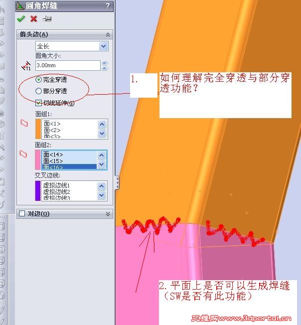

各位前辈大哥大家好,上次看过有位用PROE的朋友的帖子,说SW很多功能比破衣好,就是焊件功能不完善,我截图记录中是我在焊件功能中遇到的几个问题,大家看看是不是SW的软肋还是我绘图技巧的问题。! X$ a1 C- {9 A- Y! g2 ~8 W
1.  先顺便请教截图1中完全穿透与部分穿透是如何理解的?主要是第二处记号中斜接处要使用焊缝功能,四条边线都不能做到。- O6 A, f" X% M! ~2 H$ R- x( d6 y- |

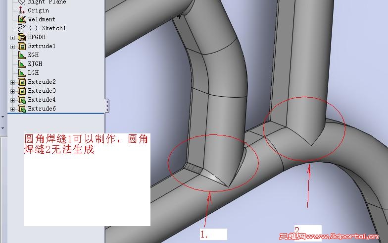

2.  截图2中两个结构件之间由于切割产生的缝隙,是否可以使用焊缝功能?

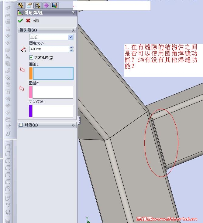

) l$ G5 ~8 r2 G* U# O3.  截图3中,故意不留切割缝隙,两个焊接之处一个可以完成,另一个则无法制作。

 楼主| 发表于 2010-11-14 18:59:35 | 显示全部楼层 来自: 中国江苏南通
本帖最后由 ntyanlei 于 2010-11-14 19:03 编辑 " a% l* J% N1 \0 g8 ^
平面上哪来的焊缝,先了解焊接过程再说。
9 G2 g0 u$ s+ ]4 ?: V5 C, a; M2 O那几个圆角焊缝在2011版上可以一次作出。' e' J1 K& g8 G  h
第一个截图应是2011版新增功能,可以阅读2011版新增功能PDF文件,或者帮助文件。/ I9 v2 b5 v8 X9 z( K/ ]+ |
总之,一则帮助文件和新增功能PDF文件要常看, ...8 t7 V' Y' |  ?$ R; k: b
寂静天花板 发表于 2010-11-14 09:11 http://www.3dportal.cn/discuz/images/common/back.gif
$ z3 M9 L& r# l: o( i请教大师:SW只有圆角焊缝功能吗,那平面处我有空试下打坡口是否可以填上;在现实中确有平面焊接的方法,只是SW无法做么?
