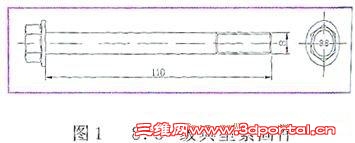

. e" J! t6 Q. J7 r# l; d3 k" e# ~* U8 n8 h  该产品是一种典型的紧固件,为GB/T5789 M8X110,性能等级为8.8级(如下图1)
2 }0 H! h2 P" d! e7 i. V/ h- Y$ W( o
 生产工艺为:热轧盘条→球化退火→磷化→拉丝→冷镦→搓丝→热处理→校直→电镀→成品。球化退火组织(如图2)。
