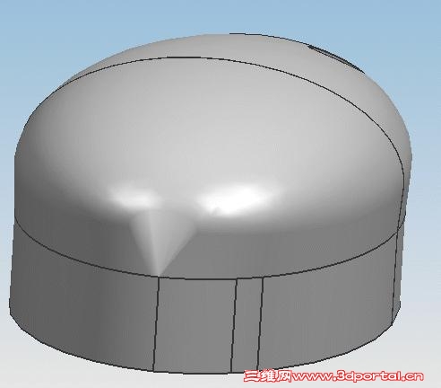

[已解决] 这个图UG4。0怎么补面呀
发表于 2010-11-14 09:37:33 | 显示全部楼层 |阅读模式 来自: 中国广东广州

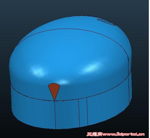

在UG4。0里没看到破面,只看到一点点凹,在PM里就破面了,我是新. z& l- ]% w4 L  r; k/ v1 c
手,在UG4.0里怎么补呀,期待高手!!
发表于 2010-11-15 20:21:49 | 显示全部楼层 来自: 中国浙江温州
做辅助线,用网格就可以了
发表于 2010-11-20 08:14:54 | 显示全部楼层 来自: 中国安徽合肥
补面切忌用三角面,要把三角面分割成四边面,这样补出来的面才是比较顺畅的。
 楼主| 发表于 2010-12-20 12:51:14 | 显示全部楼层 来自: 中国广东广州
能不能再说详细点,
发表于 2010-12-28 10:59:22 | 显示全部楼层 来自: 中国江苏苏州
像这样的面,直接扩大面,然后修剪掉不要的,
发表于 2010-12-28 12:56:29 | 显示全部楼层 来自: 中国广东东莞
重生下看看
发表于 2010-12-30 16:30:53 | 显示全部楼层 来自: 中国广东东莞
害人的图档,加工出来一点是有问题的。
发表于 2010-12-30 20:53:26 | 显示全部楼层 来自: 中国江苏无锡
把图档上传上来玩玩呀
发表于 2011-1-28 20:09:31 | 显示全部楼层 来自: 中国江苏苏州
梯形  一步一步  一块一块 行么?
发表于 2011-3-20 19:26:56 | 显示全部楼层 来自: 中国江苏镇江
用扩大面一下搞定
