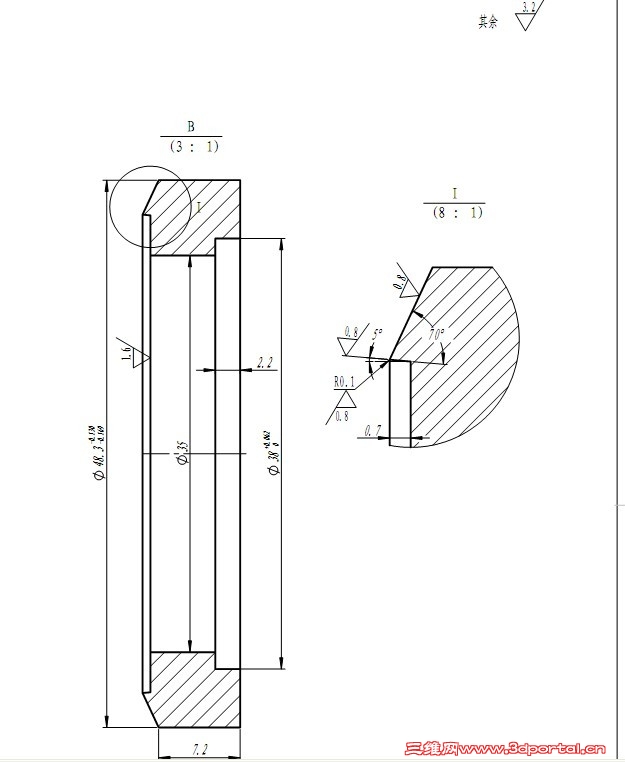

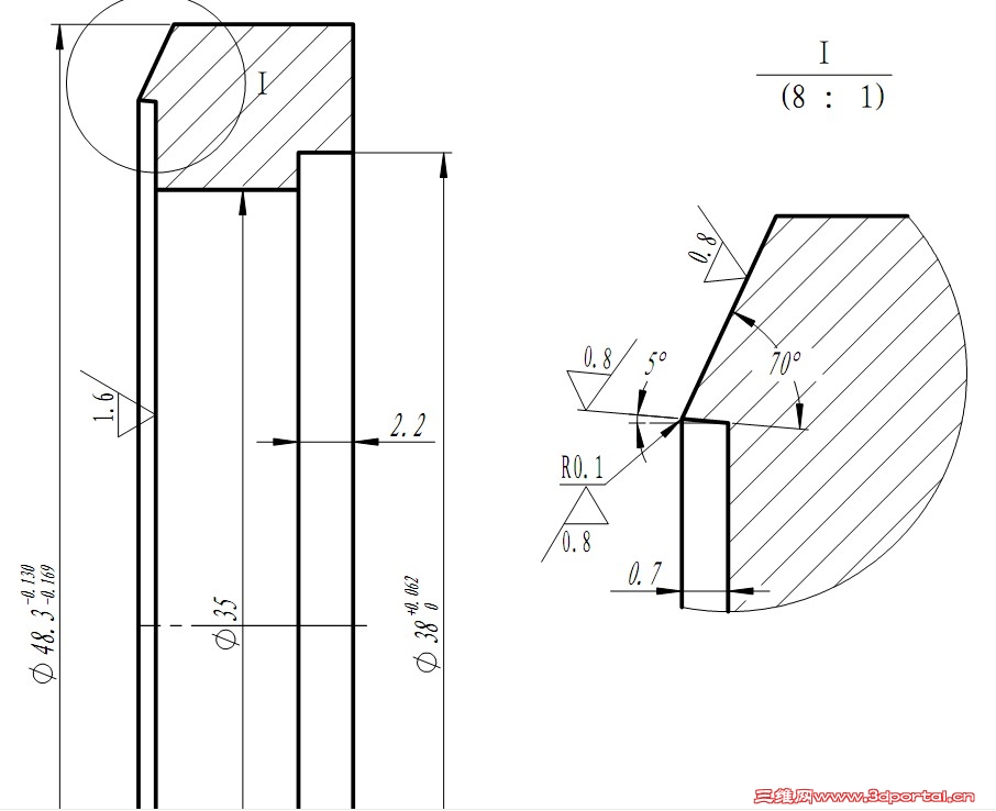

请大家看看此肩环的加工工艺步骤?材料是304,先谢谢了。9 k: M! p7 i' A
注意7.2的尺寸有9丝的公差。

尺寸公差不是很严,就是那三个0.8和那个1.6的光洁度,
7 N, L7 W9 S7 H# z/ T$ C; [帮帮例下加工艺,谢谢了!

& p! ?- t' q. f6 c5 m光洁度0.8怎么保证呢?" }/ h9 G% q2 z5 a/ x7 j  z" W; u
还有车那一端就先切断?总长不太好保证感觉,
6 [' W/ U/ ]# A3 p我觉得应该先加工有0.8光洁度这一端,掉头保证7.2的情况下切断。

  \) a9 f" o4 D. F8 t" Y谢谢!那请问别一端的几个光洁度的面要怎么保证呢?

先加工带倒角的一侧全序,只留直径38的一头。
# o& E3 a) @; M; T5 X3 J- [. x* I. h切断掉头加工38一侧和控制总长即可。

谢谢啊!我也是这么下的工艺,就是那几个光洁度该怎么保证呢?1 c2 D6 w5 m, F3 F( N
我写的打磨抛光,不知道怎么解决?

稍微长下点料,先车Φ38端,外圆车好。稍微好点的数车就可以达到1.6的光洁度,至于0.8在车窗上用细纱布抛光就车不多了。
发表于 2010-11-23 12:53:13 | 显示全部楼层 来自: 中国上海
SUS304车削Ra0.8还要抛?脑子有问题。. `* u0 q$ l- Z5 n
先车右再车左。
