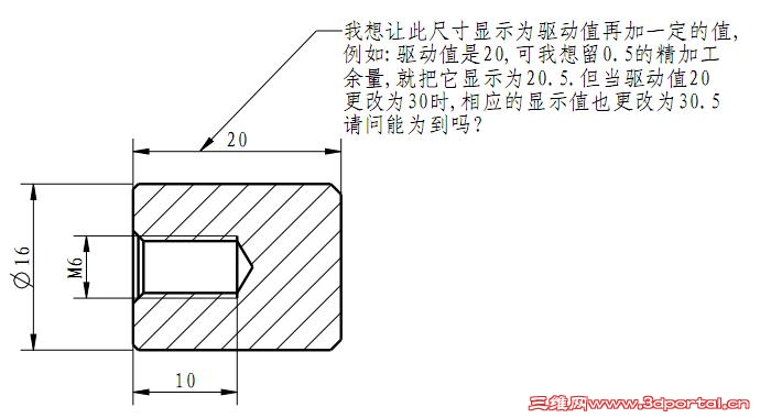

[讨论] 我想让此尺寸显示为驱动值再加一定的值,请问能为到吗?
发表于 2010-11-15 18:41:58 | 显示全部楼层 |阅读模式 来自: 中国重庆
我想让此尺寸显示为驱动值再加一定的值,% F0 \6 v( r0 |! d0 G5 E" z! M
例如:驱动值是20,可我想留0.5的精加工
& _. Q) w# k% H9 @6 P1 m余量,就把它显示为20.5.但当驱动值20* a' u! ~4 g. D- o
更改为30时,相应的显示值也更改为30.5: y& O* m, g0 k% r/ ^4 x
请问能为到吗?

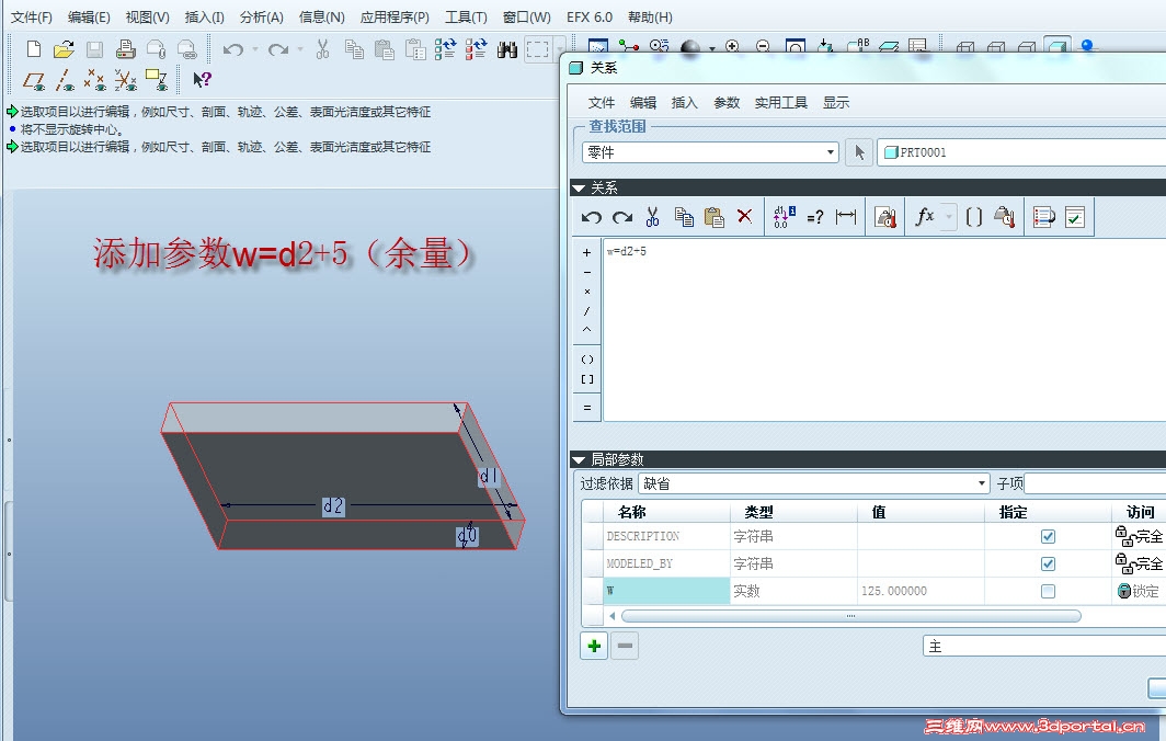

发表于 2010-11-16 10:21:15 | 显示全部楼层 来自: 中国安徽合肥
可以的,使用参数即可

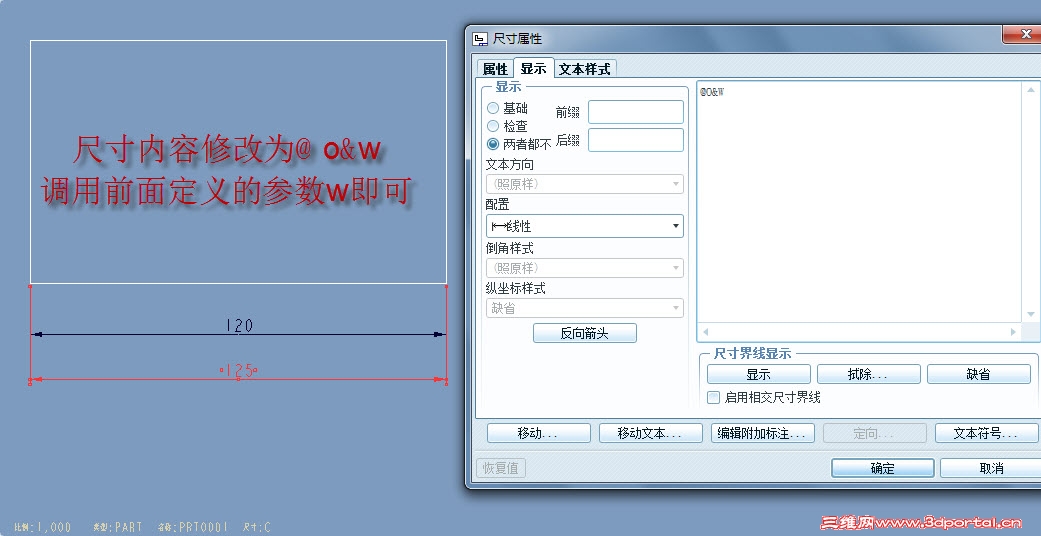

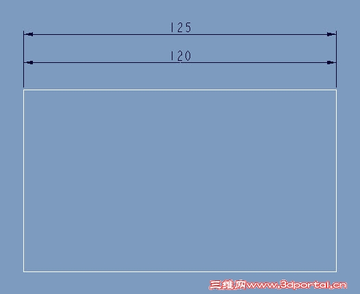

发表于 2010-11-20 12:44:38 | 显示全部楼层 来自: 中国安徽合肥
具体说明如图

 楼主| 发表于 2010-11-21 21:34:17 | 显示全部楼层 来自: 中国重庆
谢谢了7楼的朋友,我也试出来了。但这种好像不能标注公差了
