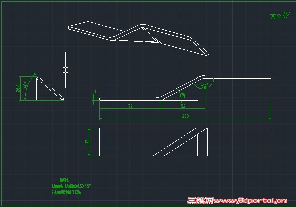

[求助] 这个图能否画成SolidWorks钣金图?
发表于 2010-11-16 17:17:55 | 显示全部楼层 |阅读模式 来自: 中国广东广州
不知有没有高手能否把这图转换成SolidWorks钣金图?- h  J5 m( s) c3 L6 q/ A: F
121.jpg ; A- n4 H& t7 }  {5 r- X# i
摺板1.rar (45.78 KB, 下载次数: 18)

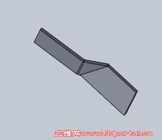

不知道是不是这样的

0 A3 [' m9 i2 }8 x% m, \你这个能展开么?貌似形状不太对!这个东东确实难画啊,关键是这个零件是手工制作的零件

  s3 |5 P7 {/ w! v" X6 c关键是这个东西不是自己做,是给别人来做,所以必须要图纸了,我知道这个零件的形状,就是不知如何展开,给别人做的话肯定要展开图吧!
