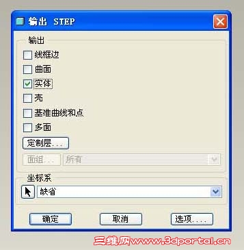

怎么设置或处理让PROE的输出STEP格式后,重新读入时既可以作为装配体读入,又可以作为零件读入。请各位指教。
发表于 2010-11-17 08:46:42 | 显示全部楼层 来自: 中国安徽安庆
保存step格式选“实体”如下图

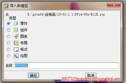

开文件时选“零件”或“组件”可以达到你的要求如下: 6 z* E! S4 a7 a8 a+ h! j" ?0 d
发表于 2010-11-17 09:59:13 | 显示全部楼层 来自: 中国广东东莞
这个STEP打开时可以选择是零件或者组件打开的啊

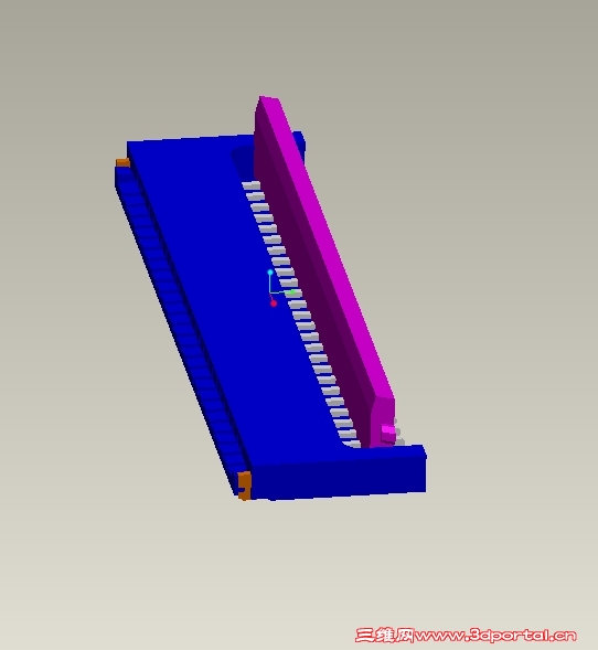

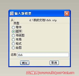

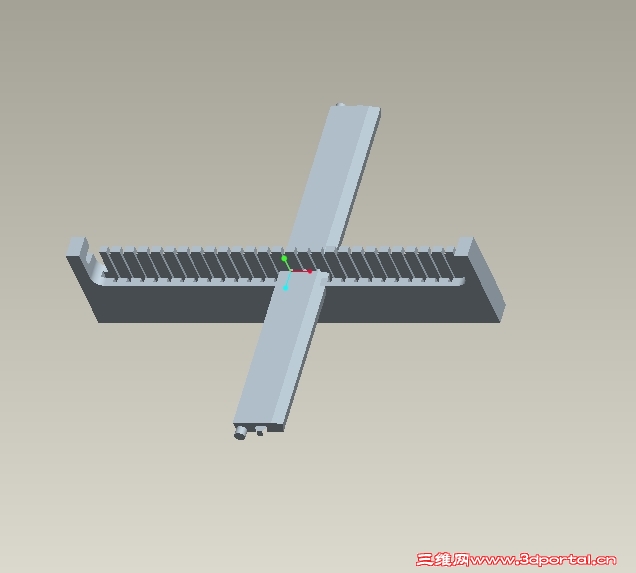

 楼主| 发表于 2010-11-17 12:55:00 | 显示全部楼层 来自: 中国重庆
但我用PROE重新读入出错了,原来的组件位置全变了。颜色也不在了。我保陈的是214格式,在组件读入时一切正常,就是采用零件方式读入时变了
 楼主| 发表于 2010-11-17 13:03:12 | 显示全部楼层 来自: 中国重庆
组件读入时
- l5 y: W* l1 F+ D; Z& P6 f% } 截图00.jpg
# s' w8 k& M# |8 o5 {" S选零件输入的步骤
/ @4 [7 F# z0 x* o以零件输入方式的结果/ y) V2 Y* v9 a: j
发表于 2010-11-17 13:38:08 | 显示全部楼层 来自: 中国上海
在config里加上这个试试   intf_in_use_template_models no
