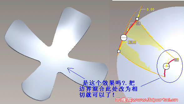

% M. r* M' r9 _3 S* u% _) R现在周围4个花瓣状部分的曲面是用 边界混合 做的,和中间圆部分的曲面连接线太明显。。- H, D7 M7 O2 h
想用 扫描混合,或者 可变截面扫描 做曲面。。无奈水平有限。。。http://www.3dportal.cn/discuz/viewthread.php?tid=976428&extra=page%3D1& b" E4 `  O; @  ]6 j- M4 J2 Y
还请哪位大侠帮我改善一下。。

看看是不是这样!

" p& N4 I1 v# W3 J6 K8 [: y对。。就是那样的。。谢谢兄弟。。我刚刚弄出来。。汗。。
