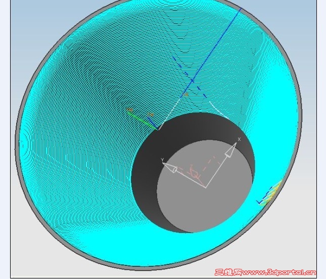

UG固定轴曲面铣  螺旋切削时  加工不到底部  什么原因  如图

1# 554663974 移出边缘跟踪时要延伸刀路

是否使用了固定軸區域銑工法,此工法會從加工邊界扣掉刀半徑後才是加工區域!!
