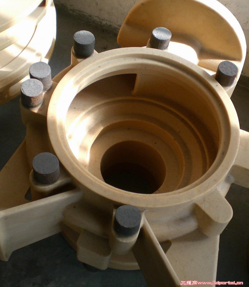

熔模铸造是否可以放置外置冷铁,具体是怎样放置,及实现工艺效果的……麻烦各位老师能够赐教
发表于 2010-11-29 15:40:08 | 显示全部楼层 来自: 中国山东济南
挂壳子的时候绑在蜡模上,内表面可涂油防锈,焙烧时能烧掉。

发表于 2010-11-30 21:54:19 | 显示全部楼层 来自: 中国辽宁大连
可以放置冷铁,具体的工艺与其他的铸造方法类似的,调节铁水的冷却顺序;需要根据模拟软件来计算冷铁的放置位置与尺寸大小;我公司用的所谓外置,就是埋在沙子里面,并根据制定的特殊治具来定位放置的位置;

发表于 2010-12-6 18:49:03 | 显示全部楼层 来自: 中国上海
4# xuwu531 看我的 图片,这是泵体上放置冷铁的工艺。
 楼主| 发表于 2010-12-7 13:24:29 | 显示全部楼层 来自: 中国浙江温州
5# spdkj $ n( {' f& O  e/ f$ [
是外置冷铁吗?
8 i& A$ @9 |' {. R3 D能不能看看与腊型的接触结构啊
" I4 v/ u8 _3 N! u3 k7 w( y$ P或者说明一下
; n2 X0 C/ q& ]/ t8 f" ~& b十分谢谢
发表于 2010-12-7 18:35:05 | 显示全部楼层 来自: 中国上海
5# spdkj
( m/ ]! h( x5 y& s% t4 s是外置冷铁吗?
: C, @: C1 B# ?! [& G  [: j能不能看看与腊型的接触结构啊
( h8 Q2 ]0 r9 P, u; l或者说明一下
; K! f% E& @. z# l+ y" U十分谢谢: {3 Q( ?, L4 q8 e& @
625070723 发表于 2010-12-7 13:24 http://www.3dportal.cn/discuz/images/common/back.gif
很简单,直接粘上去。问题就出在冷铁的材质上。如果是钢的,因为太重,就会脱落。所以就要选择很轻的材质。
发表于 2010-12-7 18:42:46 | 显示全部楼层 来自: 中国辽宁沈阳
感觉想铸铁啊,应该也很重啊。是吗??
发表于 2011-1-4 13:40:18 | 显示全部楼层 来自: 中国江苏无锡
这样放置冷铁,试验下来效果如何,感觉不太理想,SPDKJ 把试验的效果说明一下!精铸工艺不像砂铸,型壳均要经过焙烧的,这样烧过的冷铁效果不会打折扣吗?
7 S3 R2 e4 O5 \% n' D期待5楼的 :SPDKJ:朋友把产品试验后的效果如给大家讲讲,有没有大批量进行!
 楼主| 发表于 2011-1-6 07:49:50 | 显示全部楼层 来自: 中国浙江温州
7# spdkj . n: F" h8 ?& w& G( {& Q1 p
能否分享一下具体是什么材料呢
发表于 2011-1-10 20:54:07 | 显示全部楼层 来自: 中国广东惠州
轻的铝不能用作钢和铸铁的冷铁,只有纯钛(熔点1680度)可以,但密度也是4点几啊
