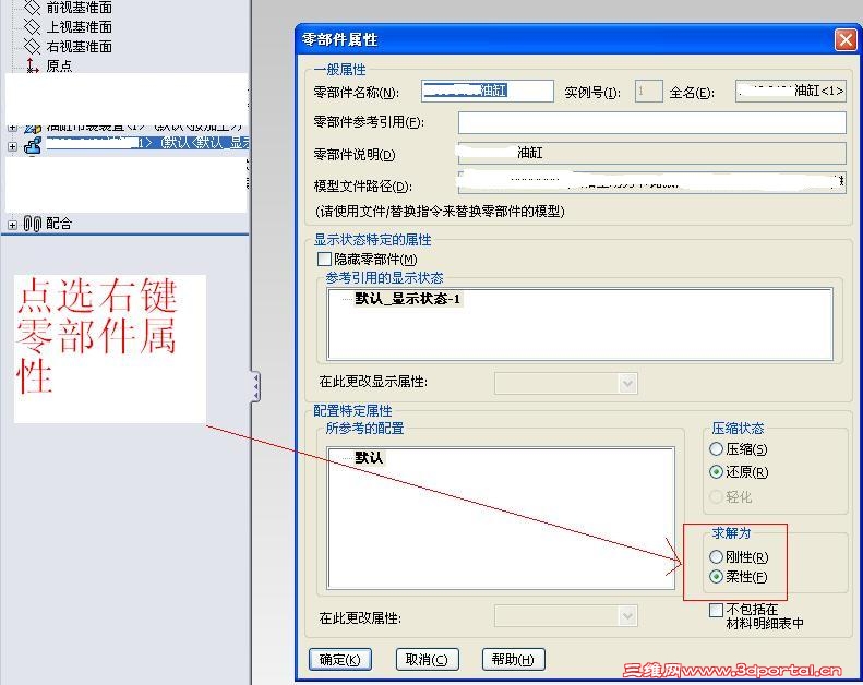

比如吧,我做了个合页装配体,在这个里面页片是可动的,就是可以拖动。. f* W/ O( N9 B2 a( @! `1 V2 F+ C: ^
但如果我把合页作为一个子装配体放入一个装配体的时候,合页就动不了了,咋样能动啊?

老问题,在属性里将“刚性变为柔性”

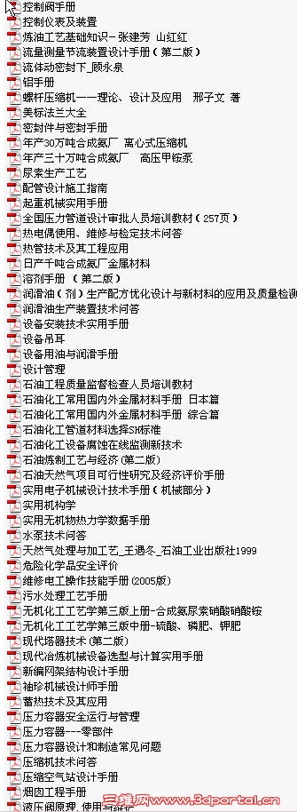

谢谢阿帕奇版主啊,真帮忙。以后如果需要什么技术资料,PM我,我这里有上百G的技术书籍。

我是指这类资料& I, U4 o4 ?' k' n0 G4 m4 I; k
