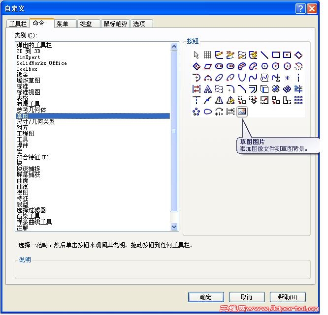

我刚试了下把图片改为**.TIF格式,在SW中点插入 图片 没有  这是怎么回事 求高人指点。。。
发表于 2010-11-18 15:20:19 | 显示全部楼层 来自: 中国北京
插入草图里还是贴实体上?
发表于 2010-11-18 15:26:20 | 显示全部楼层 来自: 中国辽宁盘锦
插入草图的
发表于 2010-11-18 22:38:33 | 显示全部楼层 来自: 中国浙江金华
在草图工具里,有个草图图片的功能
