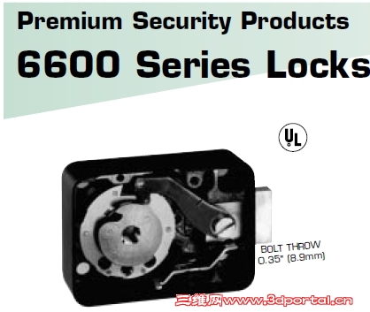

有朋友接触过“沙金”密码锁SG 6700吗?
" L/ z2 U  B* p! D. d! x现手头有改匙,无说明书,不知如何取消或重置密码;+ q1 b& @( A' r' e, ^6 A
附图为6600,但内部结构类似。。。0 e6 S. i3 K$ O) r' t) `
2 G) E& s% t' X0 B4 O
同时欢迎大家参与密码锁方面的知识讨论!

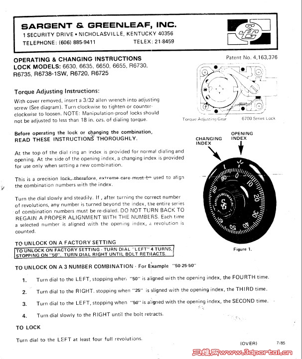

有改匙就很简单了,改天传份说明书上来,机械密码锁操作方法都差不多的……
发表于 2010-11-19 12:37:34 | 显示全部楼层 来自: 中国上海
  j2 x& K$ F6 i3 |3 }8 I( y% I, {3 C5 T3 E$ G) Z/ o; @& e
刚抽空扫描的,附送1个ILCO的……
SARGENT.PDF
139.37 KB, 阅读权限: 40, 下载次数: 9
ILCO.PDF
159.42 KB, 阅读权限: 40, 下载次数: 6
