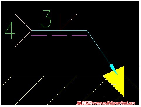

[已答复] 单边V型焊缝为3是什么意思?

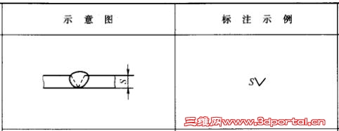

仅仅是文件名而已,技术上无多大实际意义。
发表于 2010-11-19 08:34:29 | 显示全部楼层 来自: 中国河南郑州
呵呵,确实没什么意思
1 H2 Z6 D) V. Z: \5 i5 h帮你贴个图,混到主任勒还不会,呵呵 QQ截图未命名.jpg
GBT_324-2008_焊缝符号表示法.pdf
806 KB, 下载次数: 10
天际孤帆 + 2 谢谢贴图
发表于 2010-11-19 09:02:57 | 显示全部楼层 来自: 中国山西太原
符号中的3为单边V形焊缝的有效厚度,在与板厚同样时可不标。
发表于 2010-11-19 19:55:19 | 显示全部楼层 来自: 中国辽宁沈阳
箭尾左侧的标注“4”表示有四处同样结构焊缝。但横线上面的标注就有些问题了。
5 L3 i6 T. \* ?% Q' z8 ^$ w, d3 ~1.如果需要预留坡口焊接的话,应在横线上面的开口上方标注预留坡口角度和底缝数值要求,而图示中标注位置的3表示不需焊透,焊药后可允留空间3。但只是单独标注数值3就有些标准了,容易让人误解。0 O& U: B% f  o" B( ?: ~
2.如果实际不需预留坡口焊接的话,那就变成了“角焊”,3应该表示焊角高度,但看上去不像,而且,焊接符号不是“角焊”,而是“坡口焊”。, [, r+ }! ~0 o5 b4 z2 ~  l. U+ {
因此,这个图上的标注有些不太标准。
 楼主| 发表于 2010-11-22 21:21:26 | 显示全部楼层 来自: 中国广东广州
谢谢各位前辈,都忘记这个求助贴了。上周4的时候问总工,总工说好像哪里要多出来3毫米的,可能是说坡口那里要多出来3毫米吧,他说的很迷糊,不好意思再问他一次。3是标的不规范。
 楼主| 发表于 2010-11-22 21:26:41 | 显示全部楼层 来自: 中国广东广州
这板对面还有一个10高的直角焊,而这块板厚度为16,坡口是9*9的
