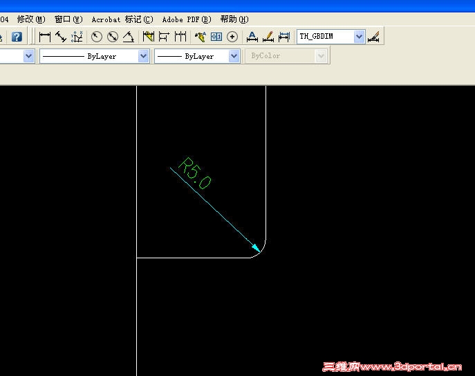

看附图中的半径标注2 _6 L% H& R& v. _% {
怎么总是出来那条绿弧线3 D; E. w. D: b% k% Z5 [& c
如何让他不显示呢·
* W2 H: V/ C' _9 O- E3 p怪别扭的

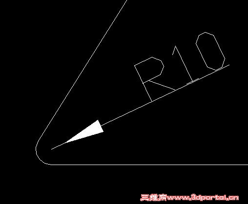

全都没回到到点子上去
8 y+ W" I* K3 [你把系统变量 dimse1 的值改成1即可; c+ V1 X  W* c- o" d, _* u
3 w! y* X6 j) ]: P* r具体方法是6 N$ m* P( Q9 ~3 D/ s; w
在CAD里输入命令  dimse1  回车,输入1,再回车6 P+ O* g: a9 R- E$ _& _) H
OK

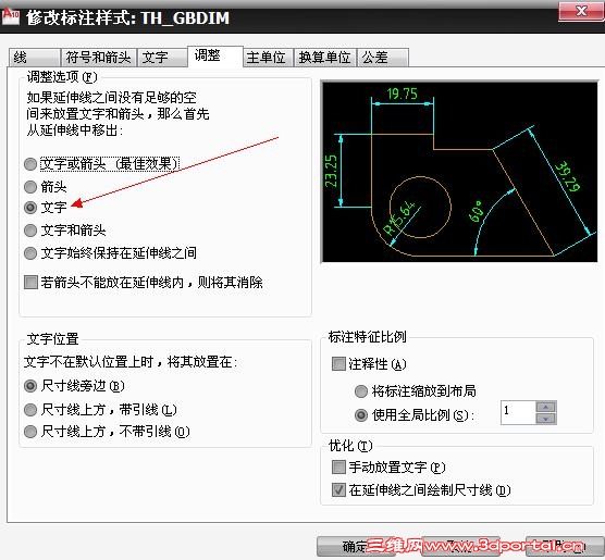

已经确定了,如下操作,绝对可以去掉那个烦人的东西" g2 C" W- c- h
5 l8 ^3 q6 R7 U4 u6 \
第一步,dimse1 值设置为1
8 D) q% G5 ~% Z. L' g! o3 B第二步,设置标注样式
8 N: R$ s/ ~, P8 y看图吧,不多说了, l8 s1 G- x8 W5 U7 c

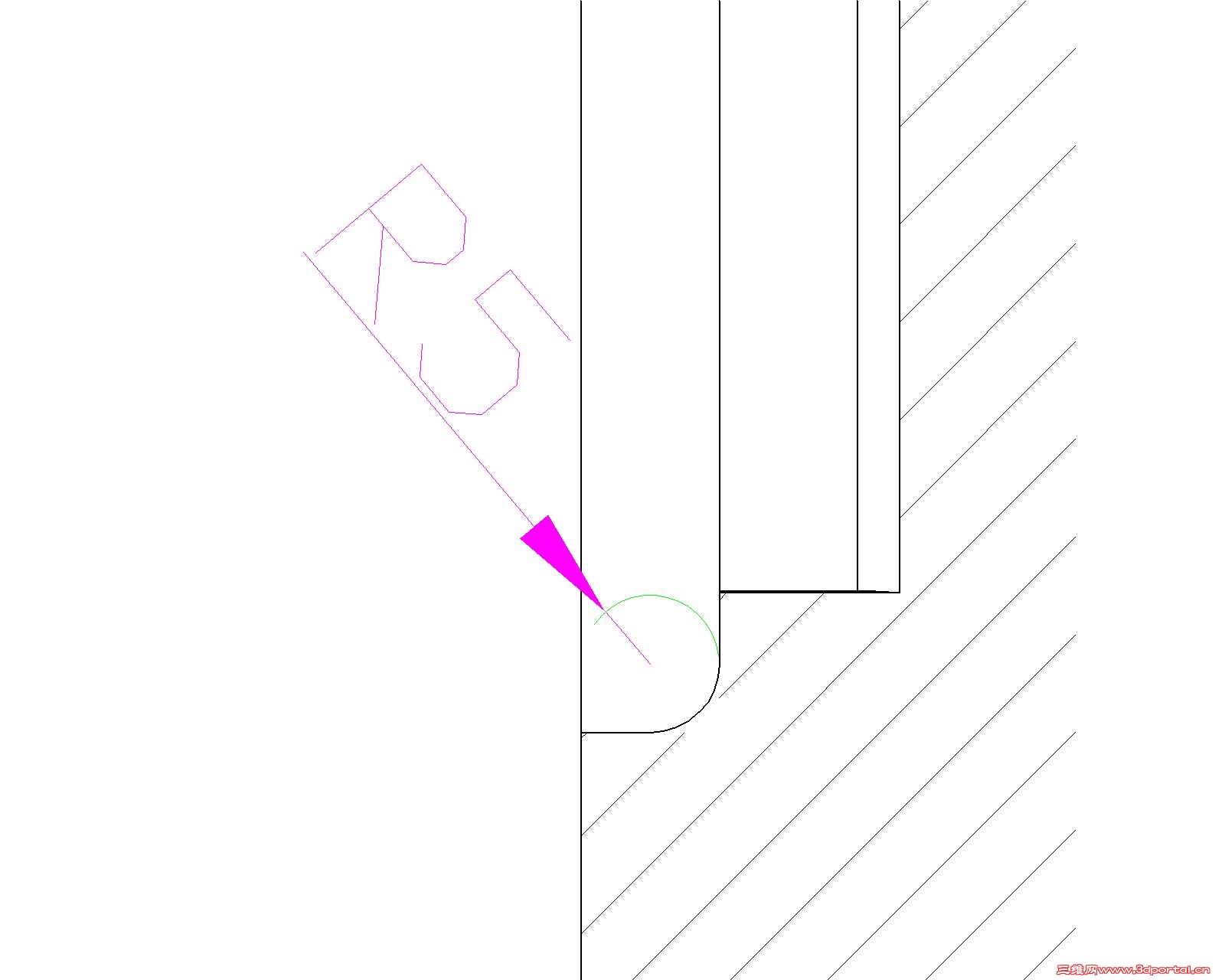

 楼主| 发表于 2010-11-29 14:50:47 | 显示全部楼层 来自: 中国山东潍坊
已经确定了,如下操作,绝对可以去掉那个烦人的东西0 s( p* P# A0 Q# @
9 P4 q0 K: Z+ ]) f
第一步,dimse1 值设置为18 M' \' S! Q; w( j* J8 \
第二步,设置标注样式- M  l0 f3 A+ o) H4 d# ~# y$ j$ {
看图吧,不多说了
& V5 F* Q- c4 Y' q1792545
. b6 B, ^; D$ B; j, X+ F9 |/ j7 yok22ko 发表于 2010-11-26 14:18 http://www.3dportal.cn/discuz/images/common/back.gif
兄弟
0 p8 e" k4 ?( j) b0 Q6 a( U2 T5 a我照着做了7 y- b9 l3 ?  L1 X  ~8 [2 N
出来这个! V& n/ A" b5 C1 M) f
/ l. j2 e, {  c! i  B箭头不指示到圆弧上呢
