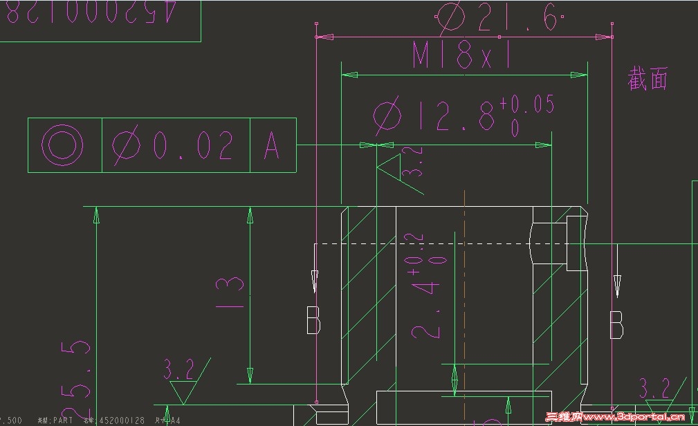

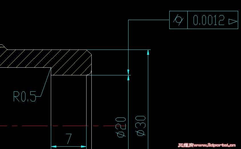

7 X0 F+ R/ j. m+ U, p6 J8 ~' J0 W6 {. h: c) ?. f
图纸中圆柱度的标注有没有问题?圆柱度的被测要素是什么?能不能标在中心线上?

该标注不正确。被测要素是圆柱面,不能指向中心线。

对的,很多图纸都是这样的,包括国外的,理解应该是20的圆柱面的圆柱度公差在0.0012的园内

现在好多图纸都有类似问题,多了就不追究了。知道什么意思就可以了。+ q0 h1 P1 x4 \( W9 W
形位公差非常复杂,真正明白的不多。8 \. i9 C1 q( G2 c% e+ Z; z+ A
还有时只是提醒作用。因为正常操作情况下,好多靠机床保证的。
1 L( P' S, E; {# A此图中的问题在于箭头不能与尺寸线箭头对齐

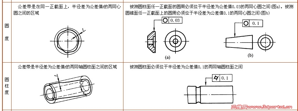

这种标法不规范,圆柱度应指向被测要素的表面,或者指向圆柱素线的延长线上,不能指向圆柱中心线,指向中心线与圆柱度公差带定义就相违背了。多数人这样标注更应纠正,否则标准还有什么用。

圆柱度不应与尺寸线对齐。
9 j  y. Z* L- s8 Y" e5 P5 J其实在实际制图上经常会出现这种标错位置的情况,在中国现在对GD&T非常不重视,即使是很多欧洲图纸也在形位公差上也会经常有错误出现,只要能理解的一半都不去过于追究了。

图示标法有问题,圆柱度的被测要素应该是圆柱面,其公差带是指半径差为公差值的两同轴圆柱面之间的区域。在标注时,箭头应该指向被测要素的表面,或者指向圆柱素线的延长线上。而图示标注却指向了圆柱的中心线,常见此类现象的根本原因主要源于基本概念不清所造成。

2 l1 r  X* o' [) v6 u由于是直径的形位公差,圆柱度的公差值0.0012前面应该有直径标记,详见附图:

! m2 m- d8 X+ _10楼的图纸上标的是D2.8相对于基准A的同轴度,是位置公差,而楼主是圆柱度,是形状公差,两者不可混为一谈!中间的数值前确实应该加φ符号。
