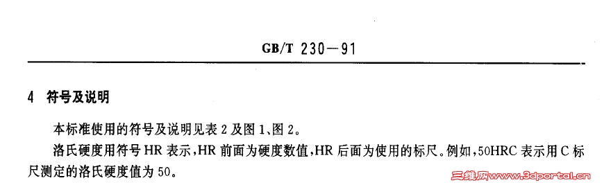

从机械工业出版社出版的《机械设计手册(一)》2-81页上,看到的热处理表示为40-48HRC,请问是新标准的表示方式吗?麻烦哪位大侠告诉一下,谢谢!

就应该是这样的见GB/T 230.1

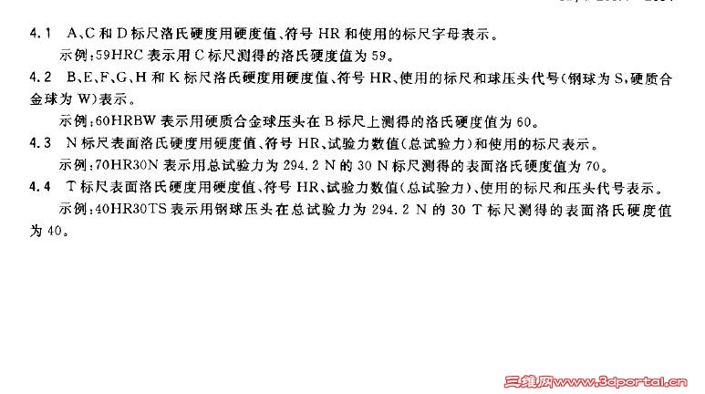

在GB/T 230-1991《金属洛氏硬度试验方法》标准中就已经采用“50HRC”这种表示方法了。GB/T 230-1983没找到,不知道是怎么表示的。
4 O' D& h& Y5 V% ?2 k1 i6 B  d
# V3 F' T/ F6 q* B# W像HRC50这种表示方法是在GB 230-1963中规定的。, L& B/ j2 f8 O& F2 K3 T
金属洛氏硬度的相关标准最新的是2009和2002版:
( L* d4 f9 Z" f# Q% q$ J$ |GB-T230.1-2009金属洛氏硬度试验 第1部分 试验方法(A、B、C、D、E、F、G、H、K、N、T标尺)1 v& w  ?4 T6 m+ \9 H" y
GB-T230.2-2002金属洛氏硬度试验 第2部分 硬度计(A、B、C、D、E、F、G、H、K、N、T标尺)的检验与校准
9 s" x, L& S1 rGB-T230.3-2002金属洛氏硬度试验 第3部分 标准硬度块(A、B、C、D、E、F、G、H、K、N、T标尺)的标定
