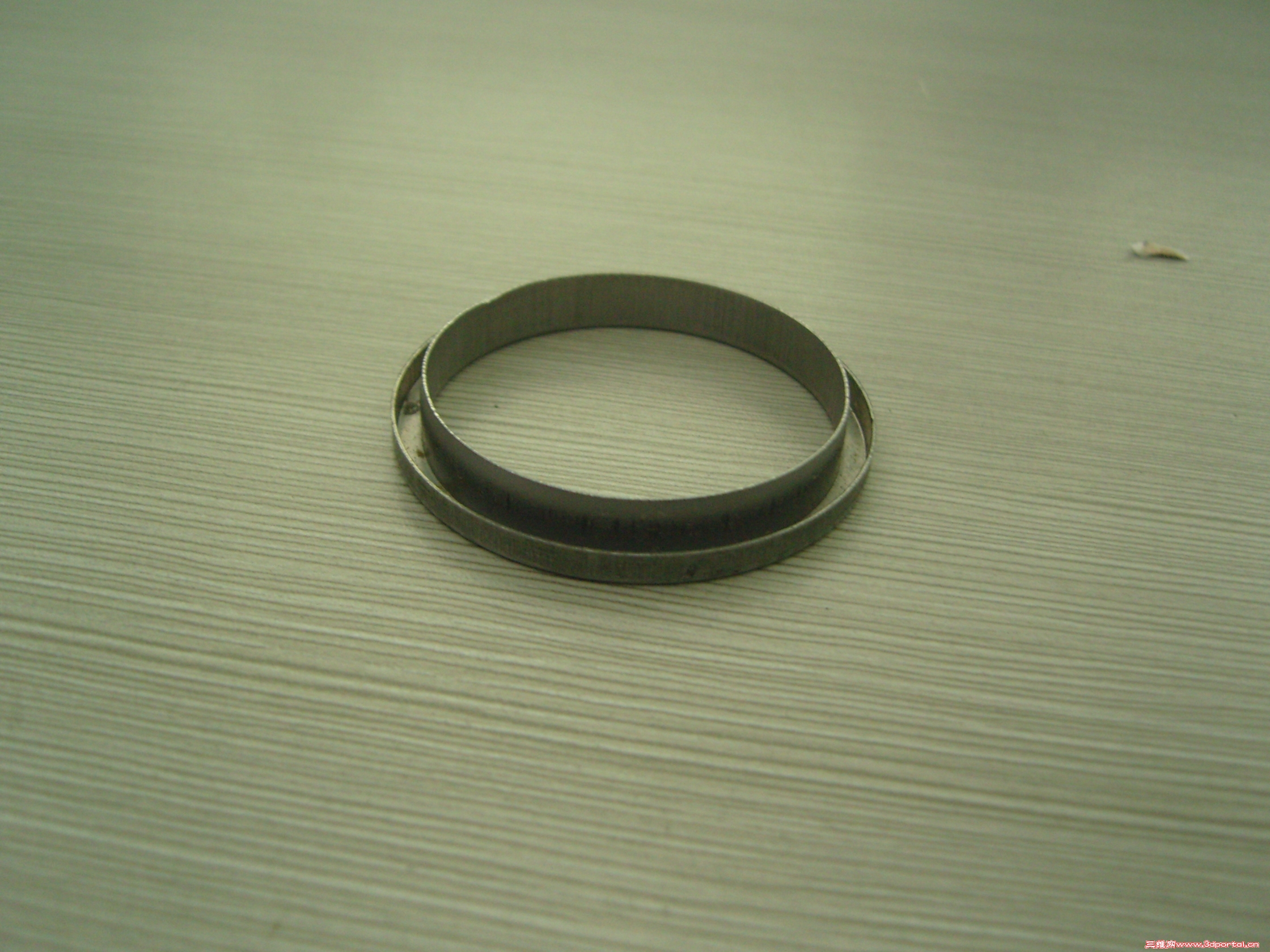

[求助] 大家帮看下这个铁圈是做什么用的(压在滚珠轴承上面,中间穿轴)?
发表于 2010-11-19 16:14:23 | 显示全部楼层 |阅读模式 来自: 中国山东东营
本帖最后由 jiezi2558 于 2010-11-19 16:23 编辑 % Z- b2 S" H& {7 P- t$ S) @
0 k4 l. I0 ^4 k* u SNC10057.JPG 4 Z# f0 G7 D  ~4 H" x5 t: Q
这个铁圈是汽车制动鼓上用的,如上图9 ~+ j* e7 l4 g0 T6 ^
原来是压在这个位置,我把它撬了下来。它下面是滚珠轴承,如上图* i$ L2 n0 r. ^$ P
. s( v6 r3 _  o- q/ z4 Y0 {4 G) s上边这张看的更清楚些。
0 s: c% r7 m! y" m* y$ U这个铁圈是密封圈还是防尘圈,还是别的什么?有没有相关的标准可参照?. `4 a8 ?" t3 F# q5 X4 J/ y% \
谢谢!
发表于 2010-11-20 11:11:38 | 显示全部楼层 来自: 中国山西太原
这是挡油圈,是防止润滑轴承的油外漏的。装在轴上与轴一起转动,产生的离心力将油径向甩至润滑空间防止外漏,起密封作用。

发表于 2010-11-20 12:45:15 | 显示全部楼层 来自: 中国北京
我想应该是轴承润滑油密封圈
发表于 2010-11-20 14:27:17 | 显示全部楼层 来自: 中国辽宁沈阳
楼上说的不错,这确实为减少轴承润滑油外泄的“挡油环”。
% v+ V0 e& U9 G# ^$ x% @/ f( [& L从结构上,就可看出其对旋转中外溅的润滑油起到了导流的作用,原理在于“疏导”,而不是硬性“隔挡”。

发表于 2010-11-20 23:46:03 | 显示全部楼层 来自: 中国湖北孝感
防尘圈 同时也可以防治油外泄
发表于 2010-11-25 17:17:29 | 显示全部楼层 来自: 中国广东肇庆
防尘圈 同时也可以防治油外泄 这样讲全对了。
发表于 2010-11-26 09:08:11 | 显示全部楼层 来自: 中国北京
应该是防尘和挡油
 楼主| 发表于 2010-11-29 11:20:04 | 显示全部楼层 来自: 中国山东东营
谢谢各位答复,这个有相关的标准可以参照吗?
