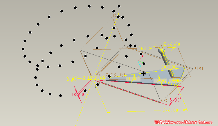

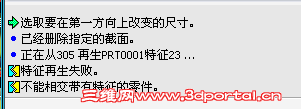

求教高手:" |0 g3 {( E( S9 i
     为什么我阵列50个时老失败,阵列24个以下时有时成功有时失败呢?
$ J3 G. Z) Y; l6 G' u/ [2 j( b. M QQ截图未命名3.png
- J7 c3 A) a# X) o' M7 j8 J$ s
3 f$ h4 B$ q7 j! D& s3 z' p/ J QQ截图未命名4.png
发表于 2010-12-8 17:52:36 | 显示全部楼层 来自: 中国福建泉州
已经超出360°了,之后变成零件相交了
5 I9 s2 t& }9 u/ @9 O所以失败
