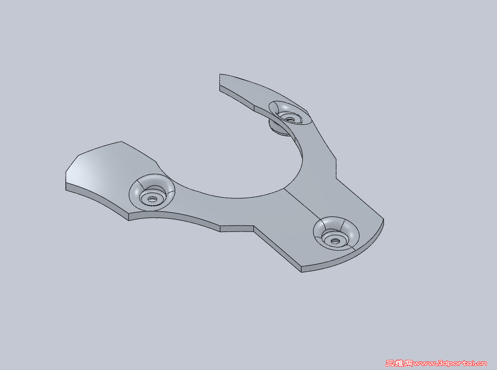

请问这图怎么可以展开?

压凹处是展不开的,这个零件如果用冲压还是有一定的难度的,可以成型压凹后再切余料。

这样的钣金是不能展开的。
 楼主| 发表于 2010-11-20 16:24:16 | 显示全部楼层 来自: 中国江苏苏州
可不可以把文件展开为平板?
发表于 2010-11-20 23:22:42 | 显示全部楼层 来自: 中国江苏南京
2楼说的对,别说这是一个小的凹坑了,就是用成型工具所作出的拉伸件也是不能展开的(实际冲压零件设计时的成型件是需要做出展开的),SW的钣金功能根本就不能设计冲压件充其量也只能设计折弯类型的钣金件。实际设计零件时可按2楼说的方法做,2楼说自己是菜鸟这是谦虚了,你一定是搞过冲压工作的。
