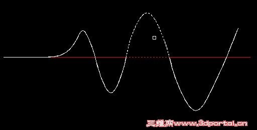

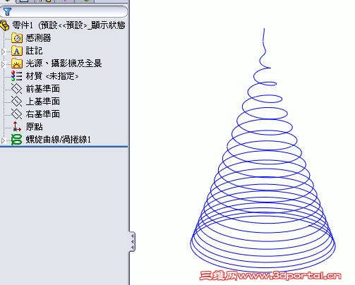

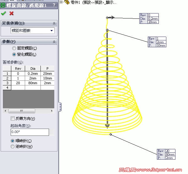

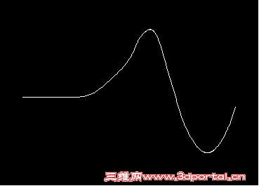

发表于 2010-11-22 13:56:40 | 显示全部楼层 来自: 中国广东惠州
樓主要的是像這樣嗎?
1 r% g# x6 D& E; o/ u huang2.jpg
8 `+ n, V( q9 S& i: h; f4 n. Y huang1.jpg
wlkr + 5 应助

 楼主| 发表于 2010-11-24 11:23:26 | 显示全部楼层 来自: 中国河南安阳
1 t! K" R( T* Q" @* \( E3 c" L/ Z5 c, t8 O9 u
8楼的,你做的不错,我想问下,你怎么从直线过度到曲线,能给一个完整的不,给个模型行不?
