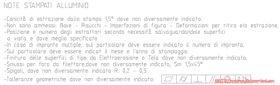

小弟要设计一个压铸模产品,请问一般改类产品的技术要求该怎么写:# C* A& b2 X( S8 F4 E# C
比如表面粗糙度,脱模斜度,公差标准,避免出现的缺陷等等,谢谢啊, 急需!!

看下这个是否适用
