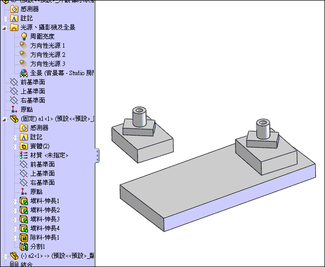

请教各位大虾!SW2008是否能实现在一个零件中的某一个部分派生为另一个零件,即整体与部分成为一种可脱卸的关系。然后是否能实现它们在配合尺寸上的关联,使得改一个尺寸,其它相应的关系能自动更改???谢谢!

可以。使用组合、分割等

用分割可取出零件的某一部份成另一零件或再插入另一零件且可有關聯性修改時可跟隨變動.
