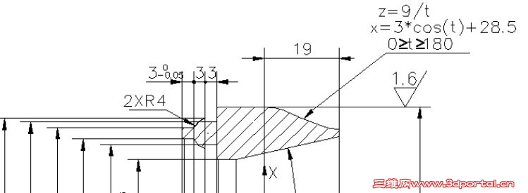

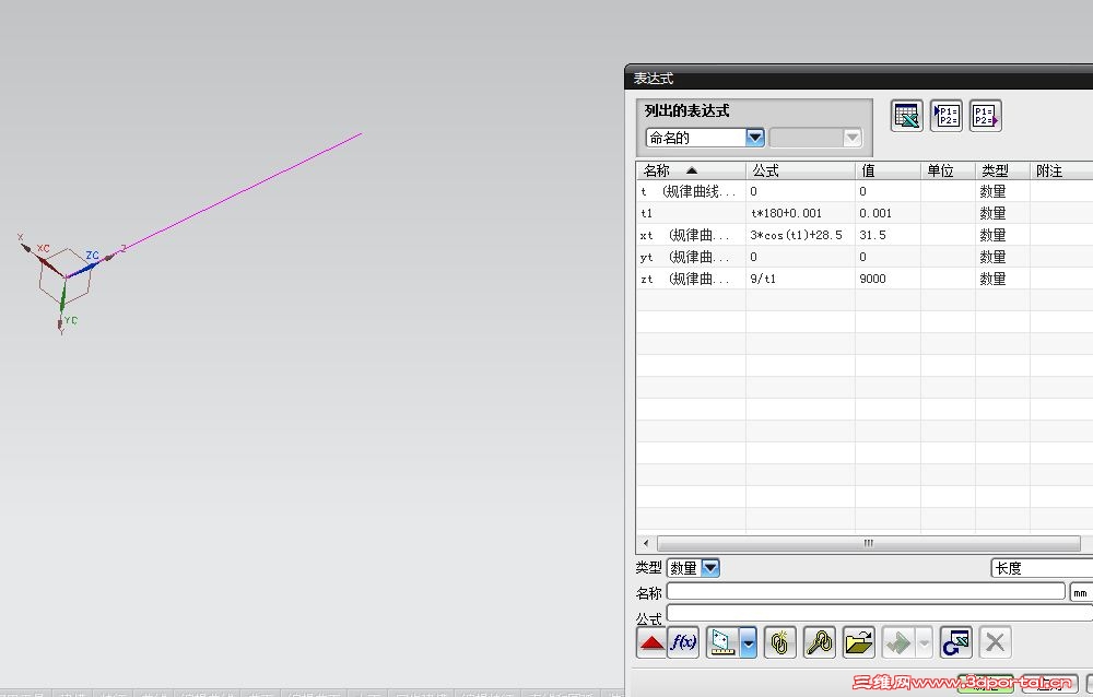

[已解决] 如图曲线公式怎样转化成ug表达式?
发表于 2010-11-22 13:10:37 | 显示全部楼层 |阅读模式 来自: 中国重庆
2 j/ S2 W7 H* Y1 M: \$ c+ Z9 M! [4 U5 c- s( S2 [; ?
问题如上:

公式有点问题,首先,t不能等于零,但当t无限小时,Z值无限大,总觉着有些地方不对。
