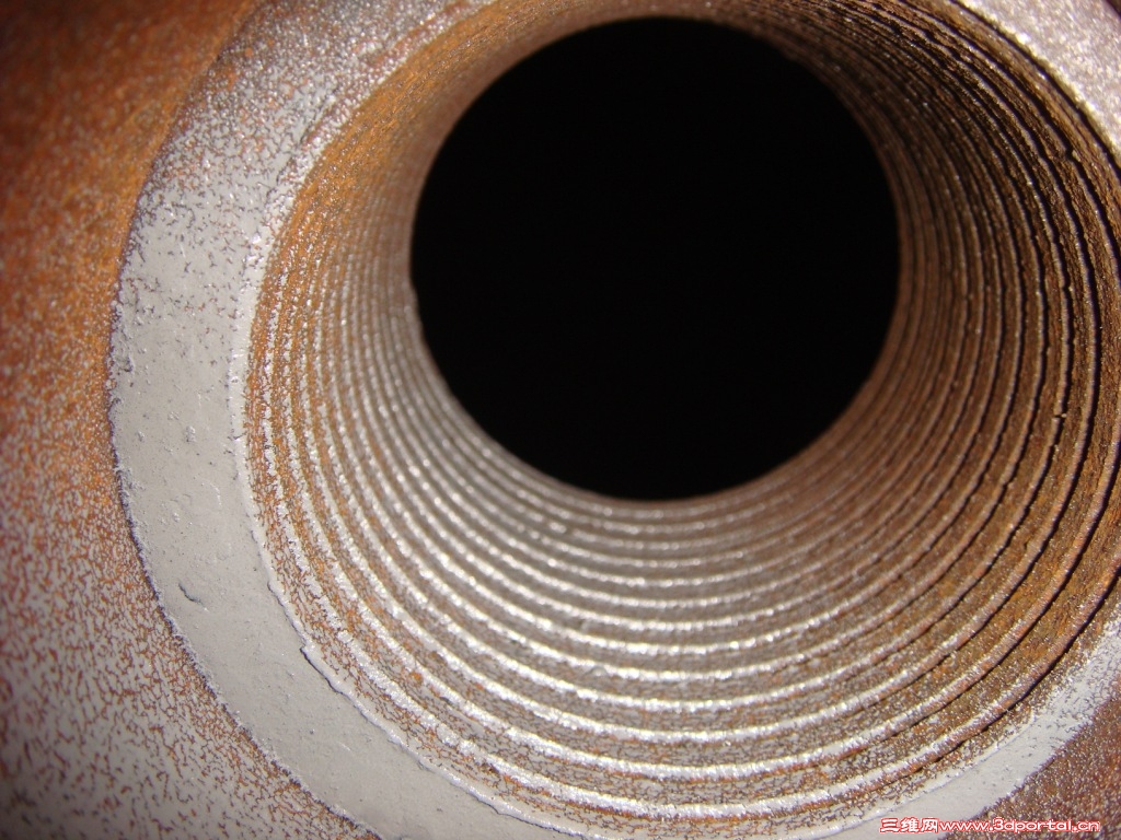

今天看图纸,有一块板80X200X200,中间钻了个M72X6螺纹孔,实际去车间看了下,好像底孔过大,导致螺牙未攻到位,现象就是牙很粗且平。/ I% Q' D8 \6 R+ `4 k
( }3 u# k: y0 ^: }- J一下子反应不过来,M72X6的具体意思是什么?M72是公称直径即中径,6是螺距?

 楼主| 发表于 2010-11-23 14:06:32 | 显示全部楼层 来自: 中国江苏苏州
如图:
6 A: R" E: C" y3 S# X7 e明显是牙有问题。

发表于 2010-11-23 16:11:53 | 显示全部楼层 来自: 中国山西晋中
看图片,螺纹确实有问题,牙顶太宽了,是由于底孔太大的原因。4 E# Q1 U- L; n  M7 C
M72×6 的螺孔小径为65.505mm,用游标卡尺量一下,可能太大了。
2 g! j$ G0 v, K  _9 e$ f1 \螺纹大径是72mm,中径是68.103mm。

发表于 2010-11-25 11:05:14 | 显示全部楼层 来自: 中国安徽芜湖
你的镗刀可能是镗过了小径φ65.5mm。

你的底孔小了,所以螺纹深度不够。
发表于 2010-11-25 21:49:31 | 显示全部楼层 来自: 中国浙江嘉兴
用M72X6的塞规验一下,如能进入就完蛋了。

实际生产中螺纹孔的小径要比理论上大些,具体打多少就看师傅的了,主要是防止在攻丝的时候丝攻断掉。
