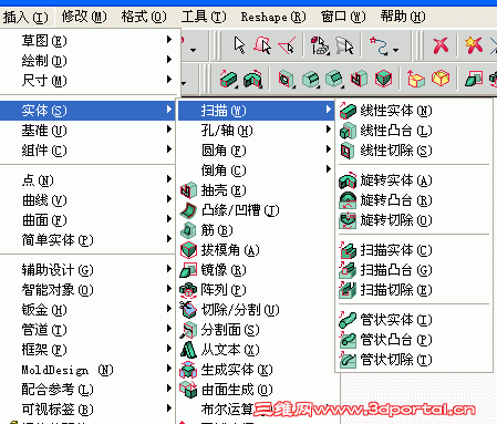

各位大哥,能不能扫描,画一个圆作轮廓,一条曲线作路径,扫描在一个实体?怎么做?
发表于 2010-11-28 20:55:46 | 显示全部楼层 来自: 中国北京
实体建模里你要是找放样这个命令是找不到的,你描述的那些放样的形状,在实体里的扫描下就可以完成,只是这个软件很奇怪把两者放在扫描里去了。
% I0 J& q$ I/ k2 o0 l+ T+ z9 ] 1.gif
) ]& S  Z$ f: i4 S- a& ]+ A, l" p8 w% g# G, p- h. ^
在曲面里则能够找到扫描的命令& O3 J# j3 a! S4 s# h

发表于 2011-1-6 08:14:30 | 显示全部楼层 来自: 日本
想问一下 实体  的 扫描 里面的那些命令 是不是要求扫描轮廓必须是二维环境下的轮廓呢 三维环境下的轮廓好像不能被选择  疑惑中。。。
