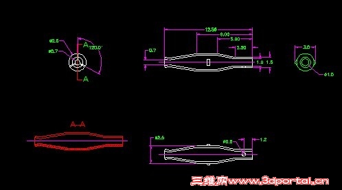

一个卷元件 大家看下怎么连料  谢了
 楼主| 发表于 2010-11-23 15:35:14 | 显示全部楼层
两头是3瓣的弹性插孔   请高手不吝指教 谢谢

连料位置选取在最中间的一瓣。这样在冲压过程中能够保证模具与材料的平行线,垂直线相等。总之保持稳定才最为重要
