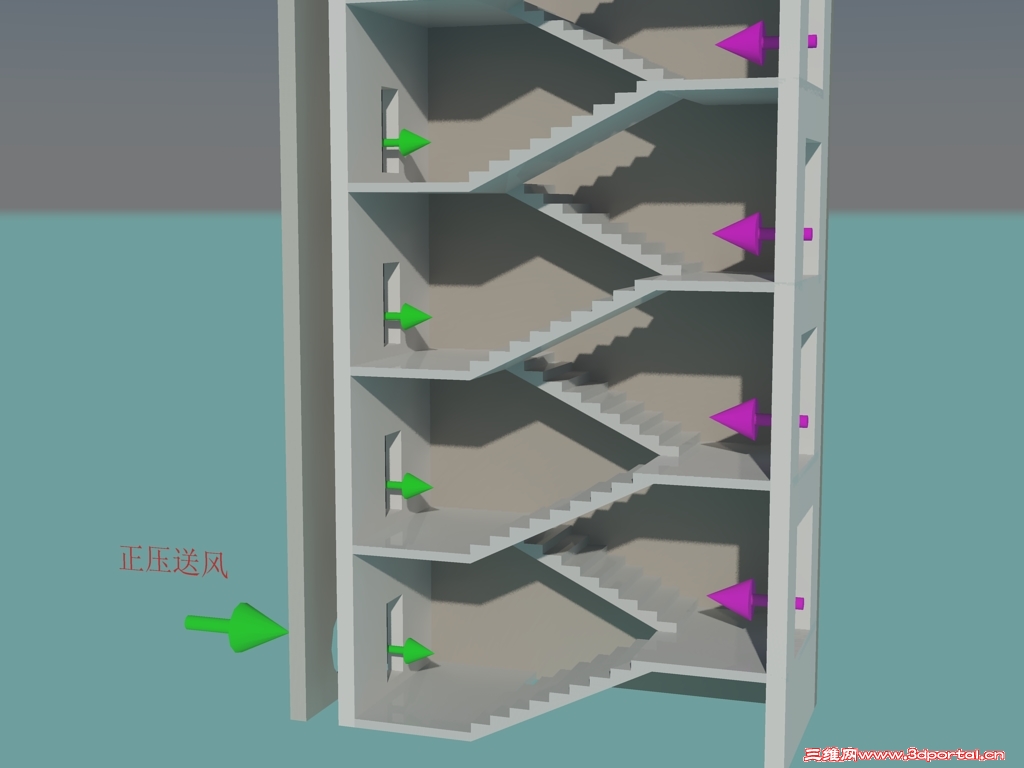

4 C. N: t& [* ?, s. ^现代高层建筑都带电梯和紧急疏散通道(楼梯),在紧急疏散通道(楼梯)一般设计都要求有正压送风设备。什么叫正压送风设备,就是在建筑施工时就由1层至顶层的楼梯间修筑了正压送风风道每层楼梯间都留有正压送风风口,在顶层或底层(地下室)有一台或若干台鼓风机(我们称之为正压送风机)与楼梯间的正压送风风道相连。当火灾发生时,正压送风机启动通过由正压送风风道向每层楼梯间补风,为什么要这样呢就是要达到楼梯间的气压P1大于外界大气压P0,即P1>P0,这样火灾和烟尘就不会进入到楼梯间,给被困人员的顺利逃生赢得了时间。当然正压送风也不是一味的向楼梯间补风,每个楼梯间的正压送风风口上都安装有(带有熔片的)防烟防火阀,当火灾发生时,楼梯间温度在70摄氏度左右时送风机补风为受困群众逃生赢得时间,当楼梯间温度在280摄氏度左右时(说明楼梯间已有剧烈的明火不能进行补风助长火势)防烟防火阀熔断闭死。" e8 `" i  L5 M4 w: ]
8 j. L! i, G! d$ K4 Q: ^9 I可能我一谈到上海11-15火灾有点激动,语无伦次,我特意画了幅图如下:(绿色箭头表示正压送风方向,粉色箭头表示人员逃生方向)
3D楼梯.dwg
