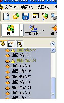

这个装配图的特征树中怎么没有显示特征的形成方法,只是显示了:曲面-输入1.......等等,这个是什么意思?参看附件图片
$ A0 o6 ?0 z  z' L- }" O/ o谢谢帮忙,菜鸟求组

這個圖曾經轉格式成IGS檔變成曲面形式再用SW打開就沒有了特征.
