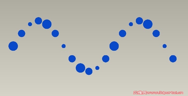

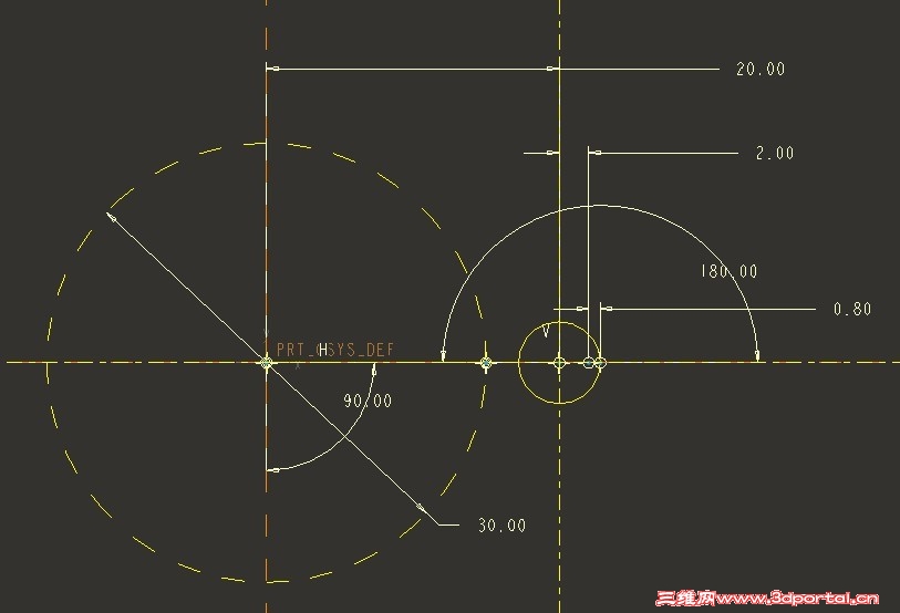

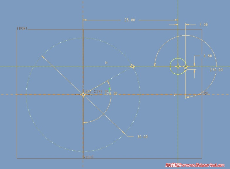

此阵列没有什么意思!就是三个尺寸加增量:d50+30、d3+5、d94+90,楼主可以将草绘中的90°改成120°、20改成25、180°改成270°,即可明白是怎么回事!
