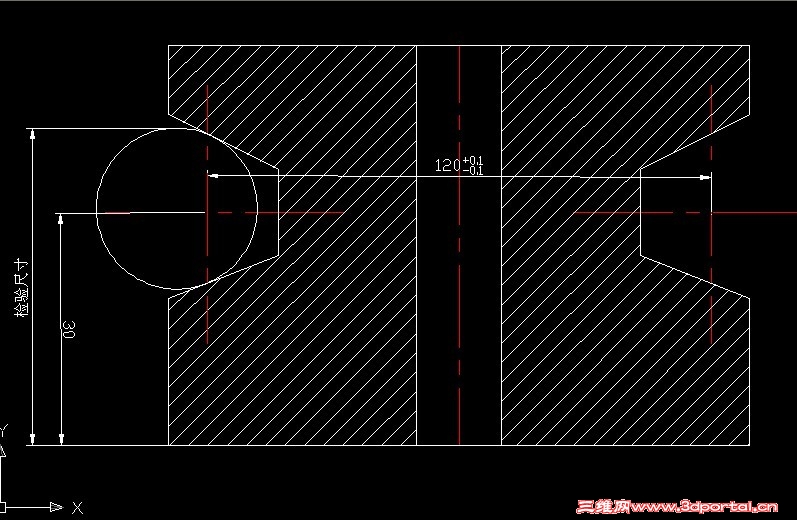

6 s6 H! t- Z; {- i& d如图所示: 1)皮带轮槽中心线 到 端面距离采用一圆柱销放入三角槽内,然后用高度尺测量,通过换算得到实际尺寸。
# H3 \! T% S$ J. K) `) W6 G2) 基准直径采用两圆柱销放入对角内,通过卡尺测量,换算而得.
+ n! s0 g9 O& x4 x/ N- Z/ F前辈们有没有更好的方法来 测量 望赐教
