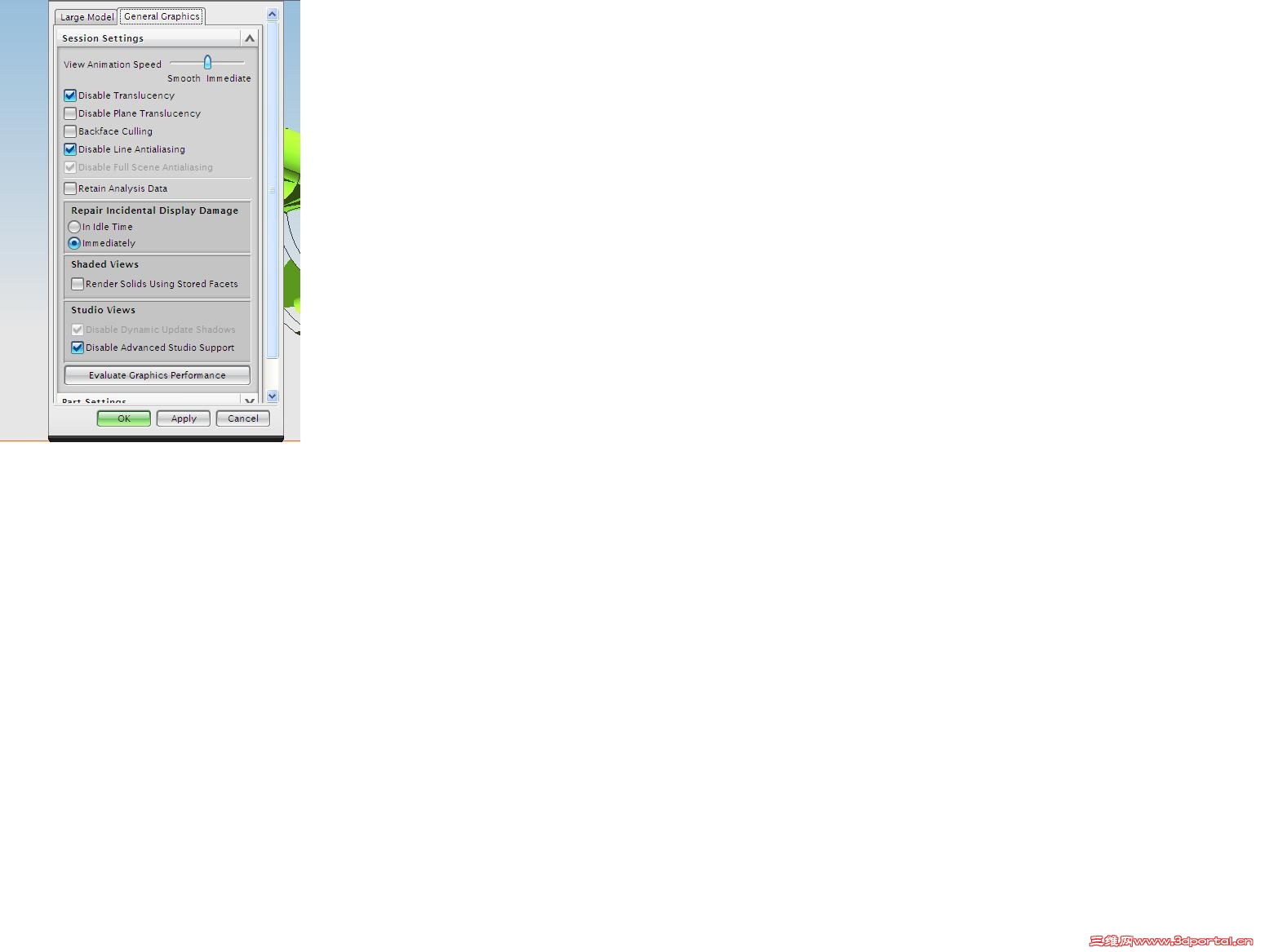

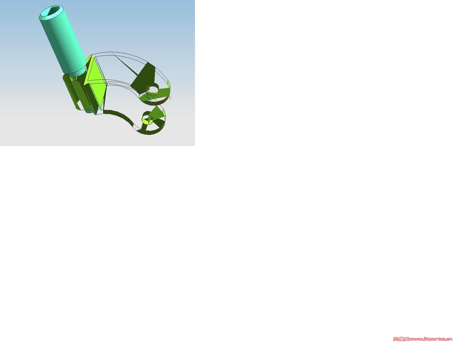

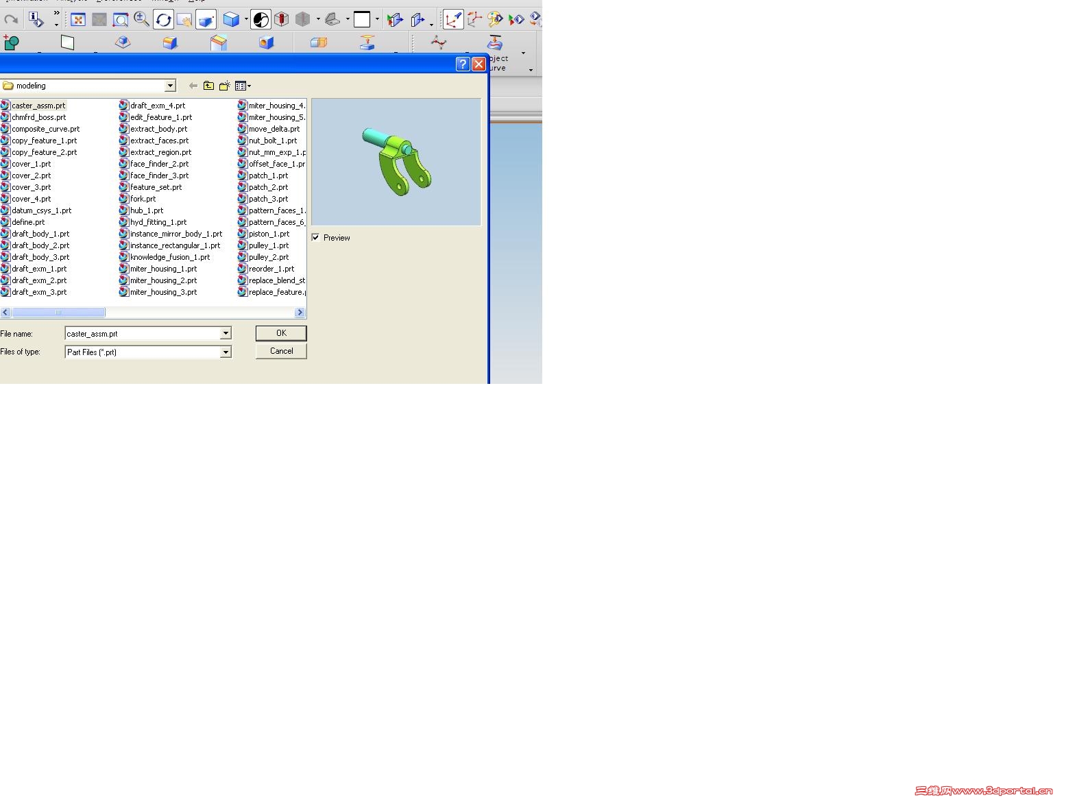

2 Q+ @# d' v- ]) R: V+ G诸位大侠,可知为何NX7.0打开3-D model成图中这样了,但预览还是好的。谢谢。
发表于 2010-11-25 07:24:59 | 显示全部楼层 来自: 中国山东济南

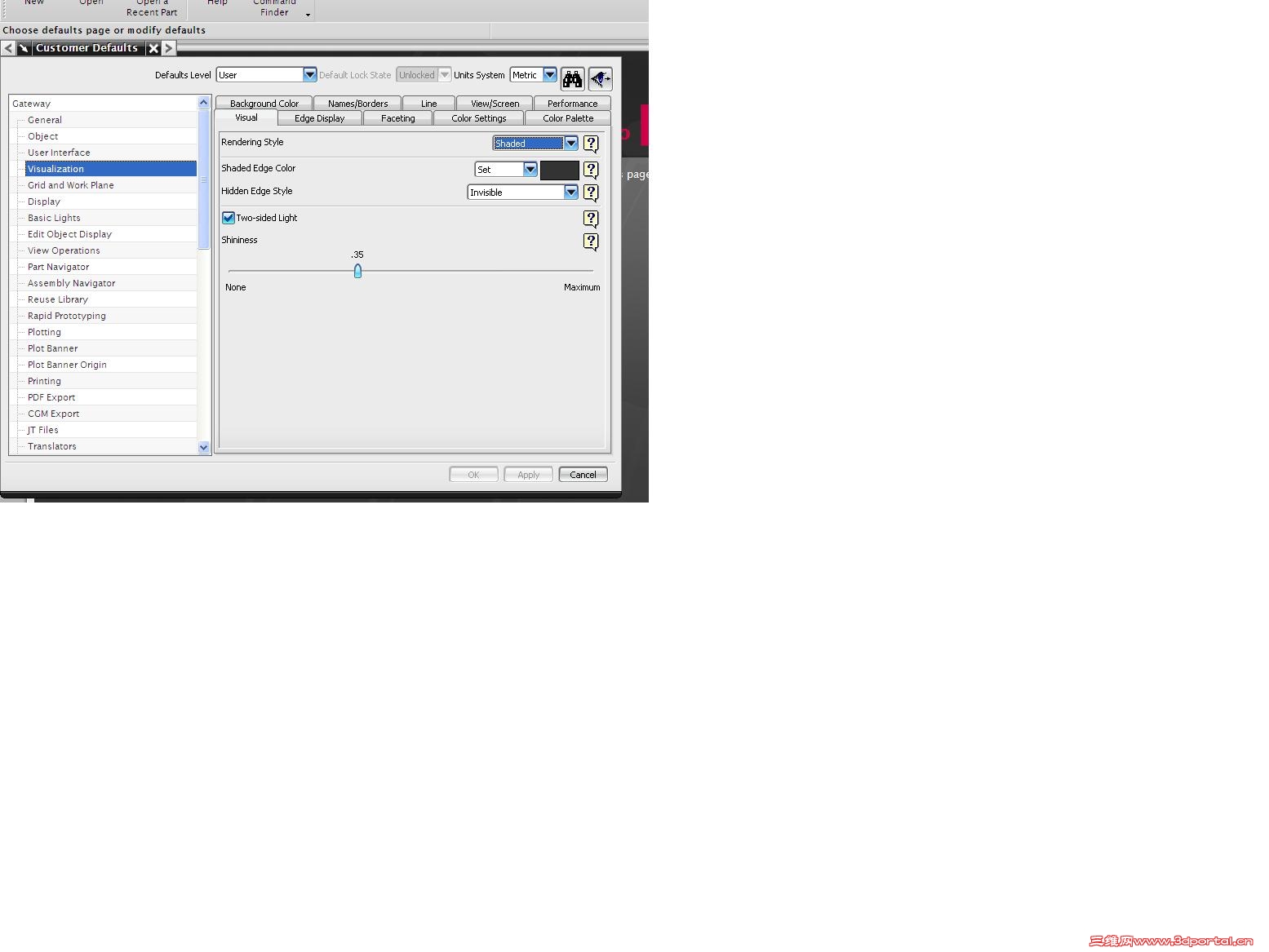

这是显示设置问题,与软件无关;可以通过以下方法修正,在首选项--可视化性能中,将几个透明度、忽略背面的选项开关一下试试。
 楼主| 发表于 2010-11-26 07:36:38 | 显示全部楼层 来自: 中国上海
还是不得要领,那几个设置?谢谢。
发表于 2010-11-26 07:50:55 | 显示全部楼层 来自: 中国山东济南

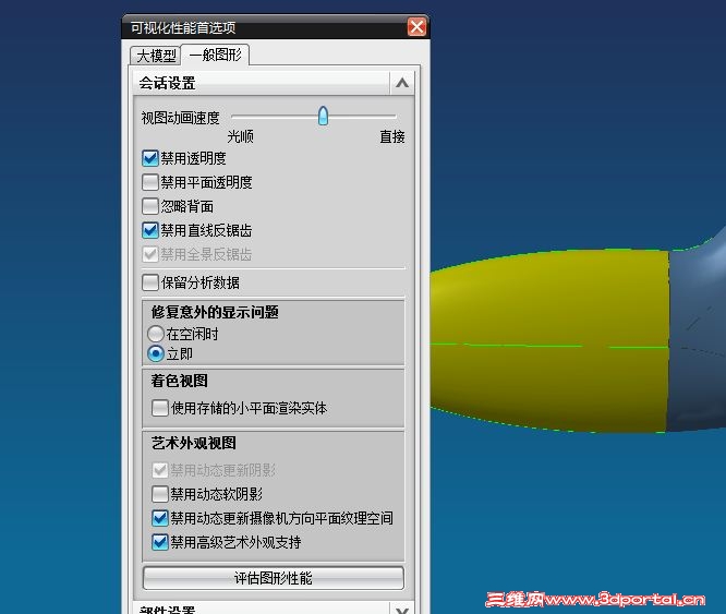

不是这里,在建模模式下找到“首选项”,“可视化性能”,将“忽略背面”前面的勾去掉。

' N, `- f+ {2 H% t! M' I+ M* E* O显示效果,已改善;只是未知对显示速度有否影响。。。
1 T8 b1 m  S, H3 q9 P, v" x6 F7 `, A) E2 d! T
) N, }" N8 A+ A+ W3 P+ ?  e; T无论如何,谢谢。:)
