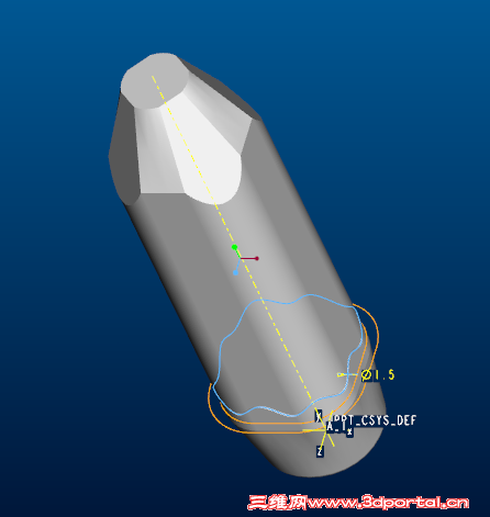

这个阵列我是想让那个圈向上走的,但它的驱动尺寸是那个圈的直径,这是怎么回事呢?请求高手指教。

人是活的、% }5 X5 ]9 c, U& ]; |
先向上复制一个圈、在尺寸阵列、不就有尺寸了吗?
发表于 2010-11-25 17:01:35 | 显示全部楼层 来自: 中国上海
同解 2# wod861210
发表于 2010-11-25 17:04:19 | 显示全部楼层 来自: 中国山东济南
尺寸的阵列后需要人工在处理一下!

 楼主| 发表于 2010-11-25 21:41:56 | 显示全部楼层 来自: 中国海南海口
有不用向上移动就能阵列吗

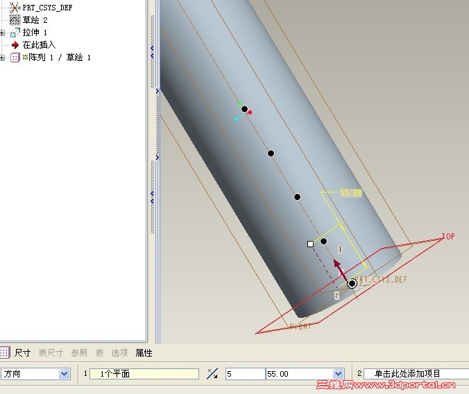

发表于 2010-11-26 08:01:30 | 显示全部楼层 来自: 中国广东中山
本帖最后由 wod861210 于 2010-11-26 08:03 编辑 2 U' L- N0 U6 ]
6 C2 j% Y) O1 C( k% e
阵列就这几个功能都不知道、、里面的方向阵列可以呀、如图
发表于 2010-11-26 16:05:47 | 显示全部楼层 来自: 中国安徽蚌埠
除了关系式阵列,还是用方向阵列好些,
发表于 2010-11-26 16:42:53 | 显示全部楼层 来自: 中国浙江温州
用方向阵列应该也是可以的
