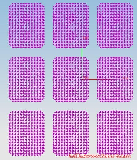

1 t, a3 D+ o8 n4 C! B9 y如图,一个阵列模块为655个孔,共有9个模块,考虑到加工精度和累积误差问题,想以这些孔的中心部位开始加工,然后以此中心将加工路径设置为同心圆式或螺旋线式等辐射状的路径(通过点优化设置),可是ug里的优化设置只有最短路径,水平带,垂直带这几个设置,也可能自己功底不深,现在是不会设置,请各位大虾帮忙解决一下。
; u6 `! y2 A  Q6 `; u7 e  另外,应该是个制造方面的问题,这是张不锈钢板(附part文件),厚只有0.2mm,孔大小为0.35,或0.4,孔间距为0.8,加工中心有这么小的刀具吗?据一位老大哥说有这种刀具,不知道大家见过没有,用激光蚀刻或化学腐蚀同样也是考虑到加工精度的问题。希望各位大虾们给评论评论,提出高见,先谢了

加工方式我没仔细研究过,但是这么小的刀具是有的,我就在高速机(转速42000)上加工过Φ0.3孔,1.6MM厚38~41HRC硬度的零件,每个零件25个孔,不过很费刀具就是了。
