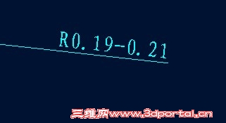

标注某个半径显示成了那样(如图),我想让它直接显示成R0.2,应该怎么修改呢?麻烦各位前辈!!!!

双击尺寸,在尺寸属性里面修改

dtl不能改的吗?要是这样的尺寸很多的话,我不是囧了啊

工具-环境-尺寸公差 不要勾选    tol_display 设置成 NO

楼上的朋友,您说的几个貌似都符合条件嘛!tol_display 默认情况下就是no

给你个配置文件、加载就可以了、、5 O5 B6 X/ ]* X& r) ?1 B" O4 O
我公司的

都说了是我们公司的配置、不过和国标差不多
 楼主| 发表于 2010-11-27 19:18:55 | 显示全部楼层 来自: 中国浙江宁波
那公司用的是国标呢,这情况也成立的吧
