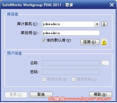

我是新学Solidworks 的  版本2011    在看教程的时候需要登录PDM  插件  可是我输入完  库计算机 :pdmwadmin   库说明:pdmwadmin   后  连接时候连接不上 ) B, w  s+ P5 U$ a7 m$ n. A. M( D$ g
然后教程告诉输入下面的 用户信息   名称:            密码:      可是我那里是灰色的 不让输入    哪位知道怎么解决帮帮忙  谢谢

库计算机应填写计算机名,pdmwadmin默认的用户。

这个pdmwadmin   是登录时用的用户名与密码,在计算机名称上应该填写安装PDMserver的计算机IP或计算机名称,填正确后按连接, 这时如果安装正确的话在库说明中会自动出现已经安装的库名称,然后才能填写用户名与密码!

没有新建库,如何登陆。先要新建一个库,并设置登陆的用户名和密码
