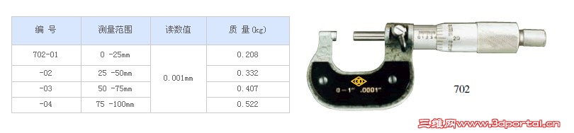

楼主差矣。μm级千分尺与内径量表等通用量具,当然可以保证测量精度达到一丝,这如果还要怀疑,就没有什么可以依靠的基础了。当然,测量的方便与技能是另一回事了。

楼主可以使用微米千分尺呀,其精度为0.001或者0.002,绝对符合要求的。

一丝就是0.01,用千分尺就可以

杠杆千分尺也可以啊,精确到0.001的!
