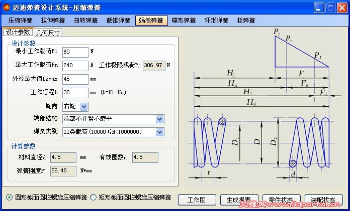

发表于 2010-11-29 12:11:53 | 显示全部楼层 来自: 中国山东济南
迈迪三维设计工具集4.0版新增了这个功能,可以任意生成各种规格的弹簧,下载看看吧。; j+ J) W$ V! p0 R
