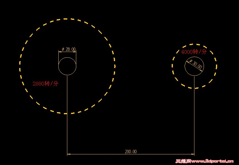

根据图片求大小齿轮(虚线部分)的直径分别是多少? . K- O# F) v( x9 A
大齿轮2880转/分,带动小齿轮4000转/分,圆心距200MM。求大小齿轮的直径各是多少??

先计算传动比,在假设小齿数,计算出大齿轮齿数,再假设模数凑中心距,性能满足要求在从头算
发表于 2010-11-27 21:49:43 | 显示全部楼层 来自: 中国江苏南京
要算直径的话,还缺2个参数,分别是大小齿轮的模数和各自的齿数。
发表于 2010-11-27 22:12:58 | 显示全部楼层 来自: 中国北京
传动比、中心距已知,下来就只能凑了
发表于 2010-11-28 09:29:17 | 显示全部楼层 来自: 中国江苏淮安
大齿轮节圆直径=200*4000/4000+2880)=116.279
1 b  z' o7 N  B- }  V/ O' @. [/ c) l小齿轮节圆直径=200-116.297=83.721% y% X* u! }- E) S8 Y8 \& Q# Q
齿数比为25:19, v# z; x3 x' \: c+ B6 U* F. _
因为属于高速齿轮,建议75和57
发表于 2010-11-28 11:21:39 | 显示全部楼层 来自: 中国广东珠海
用方程一算就出来了、传动比=节园半径比=齿数比、2个节园半径和=200
发表于 2010-11-28 14:04:34 | 显示全部楼层 来自: 中国河北石家庄
先计算传动比,在假设小齿数,计算出大齿轮齿数,再假设模数凑中心距,性能满足要求再从头算
发表于 2010-11-28 14:21:50 | 显示全部楼层 来自: 中国上海
大齿轮节圆直径为344mm,小齿轮节圆直径为56mm。
 楼主| 发表于 2010-11-28 15:41:58 | 显示全部楼层 来自: 中国江苏无锡
二楼的请问怎么算出来??
 楼主| 发表于 2010-11-28 15:45:33 | 显示全部楼层 来自: 中国江苏无锡
不要只是说方法呀,请高手算一下步骤和正确答案啊
发表于 2010-11-28 15:52:54 | 显示全部楼层 来自: 中国云南昆明
我怎么大轮节圆半径是116.28,小轮节圆半径是83.72,楼主有正确答案不,如果有,给我们新手说下正确答案和算法。感谢

4 {0 A: n0 Z7 x按楼主所述,得出的结果并非唯一数据组(按标准齿轮设计分析)。解析思路如下:9 \: o, H0 }5 W9 A
设大齿轮直径为D,齿数为Z;小齿轮直径为d,齿数为z;齿轮模数为m;则按楼主所列条件,可得,5 N9 d2 S. i6 G3 T" l
结合(D+d)/2=200D/d=2800/4000,解析可得,D=344d=56
  ?4 E4 c8 N, p1 ?5 _0 O但是,若再进一步推算,就会发现符合上述条件的配对齿轮存在三组相关配对齿轮组合:6 g- F! s8 g3 B& I- N  d+ a0 w
按齿轮设计常识可知,齿轮的直径和齿数都应为整数,那么,齿轮模数系列中,符合D=Zm,d=zm条件的,就有三个,即2、4、8。所以,符合楼主条件的结果,有三组数据如下:' a' m0 n5 v% U5 v
1.当m=2时,大齿轮齿数为172,小齿轮齿数为28;. h! D) _9 j. [' @) f! f' u" J, }
2.当m=4时,大齿轮齿数为86,小齿轮齿数为14;/ p! }) ^- b8 ?- P, k
3.当m=8时,大齿轮齿数为43,小齿轮齿数为7。- m  I8 U) ^. t
当然,若考虑齿轮工艺特点,还可进一步分析相关配对齿轮组合的实际取舍可能,但离题太远,就不讨论了。
  [, T6 K) O0 S1 C6 A0 y- l: |: l到此为止,思路已经阐明,仅供大家讨论而已。
参与人数 1三维币 +4 收起 理由
天际孤帆 + 4 鼓励交流
发表于 2010-11-29 17:42:07 | 显示全部楼层 来自: 中国河北石家庄
本帖最后由 pproee88 于 2010-11-29 17:45 编辑 : B6 h6 p/ R* x9 U6 t
& g! C0 ?3 U6 e( y& ^当模数为2时用125/90负变位或100/72正变位
6 P$ C; n9 H2 u) w另外要对小齿轮进行强度计算
